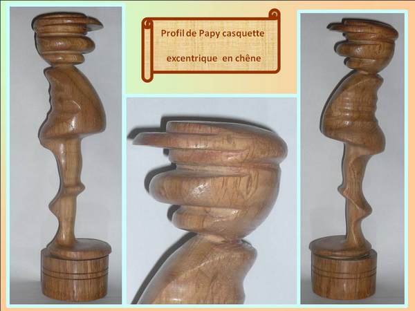

Toujours dans la série des excentriques voici le profil de "Papy Casquette"
Toute ressemblance avec des personnes existantes ou ayant existées serait un pur hasard ... encore que ..!:P
Je me suis inspiré du personnage en GIF mis par Raymond lors des mails de la pin up , quelques retouches et voila
Bon j'espère qu'il vous fera sourire .:laugh:
Il fait 28 cm avec le support et à l'origine 8 cm de diamètre et je l'ai fait dans un buche de chêne destinée au chauffage.
Bien cordialement

Tu as fais comment ???????????????????????

Whaaaaa joli coup de main
C'est beau

Super look ce Papy casquette, j'adore.

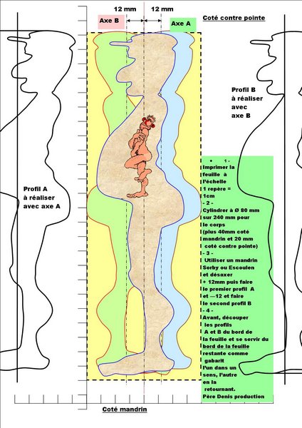

Je suis parti du motif central ( fichier homme au format gif ),je m'en suis inspiré pour les jambes et le dos et j'ai ajouté la tête , le ventre et la casquette , le tout sous publisher.
Enuite il suffit de suivre les explications de la feuille jointe ;
Ah,! surtout si vous voulez conserver vos dents BAISSEZ LA VITESSE !:woohoo:
Evidemment ca change de la pin up ..
Je pensais ajouter sur les pieds un tas de copeaux collés pour les recouvrir , juste pour fair plus réaliste ...qu'en pensez vous ? :P

Trop chouette, c'est super original.

Bravo pour cette nouvelle trouvaille , père Denis

C'est super ton excentrique,mais je n'ai
pas tout compris dans l'exemple,je vais
essayer mais je pense que je n'y arriverai
pas.

excellent comme d'habitude,pour les copeaux,il faudrait peut-être essayer
de le présenter avec,mais sans collage juste pour voir la différence.
merci pour les explications sur le tournage,mais pour moi,
il y a encore des heures à passer sur le tour avant d'en arriver là.

Pas mal ton idée Denis :laugh: :laugh: et beau résultat:) :)

c'est vraiment excelent, bravo

Bien sympa ton Papy casquette.Sympa aussi de ta part de nous fournir les explications pour le réaliser.
Merci Père Denis.
