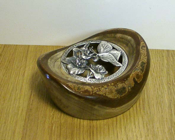

voici une nouvelle pièce qui est facile à réaliser
Pot-pourri dans un demi tronc celui-ci est en thuya
des explications et d'autres photos sur ce lien
tournagesurbois.chez.com/potpourri.html

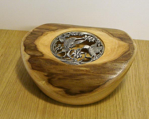

Re:pot pourri 27 Jan 2010 21:07 #24298
Bonsoir Pat56
peut être une photo comme cela
du magnolia rondin de 14 cm

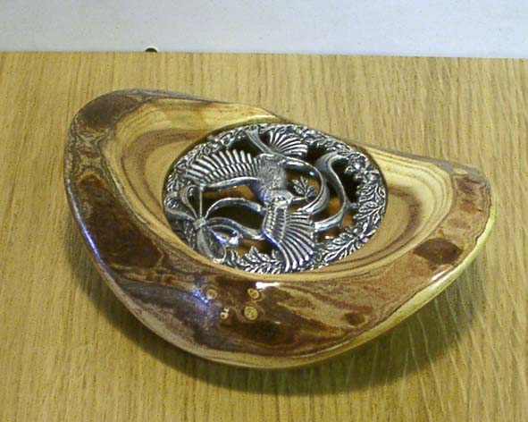

Re:pot pourri 28 Jan 2010 20:54 #24325
Bonsoir Philippe
pour la finition ponçage 150,180,240 une couche de fond dur, égrainage 180,240 et rebelotte pour le fond dur en général je fais cela 3 fois et après banc de lustrage
pate maron,blanche, et cire de carneba
Pour un détail plus appronfondi des finitions, lustrage, les produits vers ce lien
tournagesurbois.chez.com/finitionprod.html
une autre en olivier de bohême

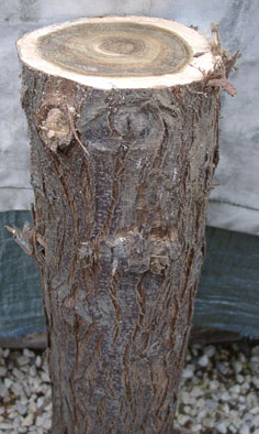

Re:pot pourri 29 Jan 2010 21:48 #24362
pour Alain
voici un rondin entier, mais pur un coupé au milieu
il faudra que je regarde dans mon stock.
enfin c'est mieux que rien et la on voit bien l'écorce
il est rare que je prenne autant de soin pour une finition mais l'expo oblige
