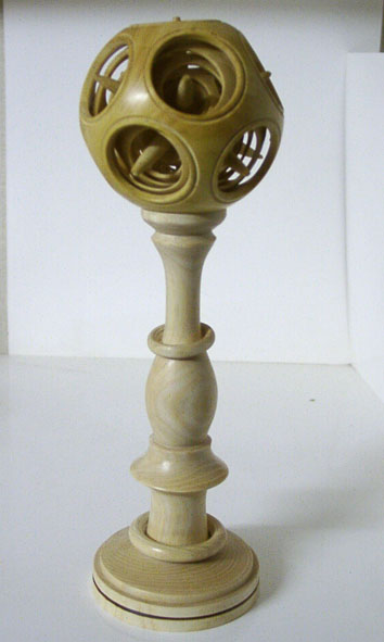

pour garder l'entrainement 22 Jan 2010 21:21 #24182
L'atelier ce réchauffe
exercice pour garder l'entainement
buis et pied en merisier

Bonsoir Roger,
C'est superbe Roger,combien de boule
et combien de branche à l'étoile ?
Fm 29
Re:pour garder l'entrainement 22 Jan 2010 22:19 #24185
Très beau, très fin, bravo Roger
Re:pour garder l'entrainement 22 Jan 2010 22:29 #24186
Comme Augustin mais je trouve le pied un peux grand ,peut-être ;)
Re:pour garder l'entrainement 23 Jan 2010 08:17 #24191
Bonjour François

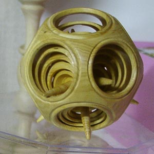

bravo pour ton tour quel poids fait il ?
je reviens au sujet 6 coquilles + la boule du centre départ des 12 branches
je fais plus souvent 5 coquilles mais là j'avais un bois presque parfait donc j'ai tenté 6 coquilles.
Pour raymond
la hauteur du pied sous la boule 12 cm
Re:pour garder l'entrainement 23 Jan 2010 21:43 #24211
J'adore ces réalisations ,Roger ; c'est une boule de 8O de diamètre ?
Re:pour garder l'entrainement 23 Jan 2010 21:55 #24213
Bonsoir Roger,
Merci pour toutes ces précisions,
6 coquilles pas mal,étoile 12 branches
joli travail, je pense que la boule faisait
80mm ?
Pour le tour,il fait 270kg avec l'articulation
de la poupée mobile.
Re:pour garder l'entrainement 24 Jan 2010 00:37 #24215
Bonsoir ou plutot bonjour
car nous sommes déjà dimanche
la boule fais 65 m/m de diamétre pour moi 6 coquilles est une exception mais plus courament 5 coquilles.
Re:pour garder l'entrainement 24 Jan 2010 12:55 #24217
6 coquilles pour un diamètre de 65mm , chapeau Roger !!
Re:pour garder l'entrainement 24 Jan 2010 17:24 #24223
et oui Alain, moi même j'ai été surpris de pouvoir réaliser cela ( 6 coquilles trés difficile pour moi)
Mais cette aprés midi j'ai cassée la dernière coquille
voila quand on est obstiné et que l'on veut finir sans réaffuter les outils
Re:pour garder l'entrainement 24 Jan 2010 17:52 #24226
Roger , pourrais t-on voir tes outils , c'est toi qui les fabriques ? Tu bloques les perçages avec quoi comme produit ?;)
Re:pour garder l'entrainement 24 Jan 2010 20:49 #24235
Bonsoir Alain
un petit retour en arrière il y a déjà 3 ans
dans un premier temps je me suis appliqué à bien maîtriser le tournage de la boule de canton avec 5 outils(soit 4 coquilles) et 7 outils (soit 6 coquilles) d'ailleurs sur mon site tu as un pas à pas et des vidéos qui explique tout le processuce pour réussir
par contre pour la boule étoilée il a fallut que je face mes outils en modifiant les dimensions sachant qu'il faut garder une âme centrale dans chaque trou pour faire la pointe.
Là je n'ai pas encore fait de pas à pas car je ne suis pas bien au point, souvent je décide de faire la boule étoilée avec 6 coquilles mais je ne réussi pas souvent et sa ce termine par une boule étoilé avec seulement 5 coquilles.
oui je fabrique maintenant mes outils d'aprés un dessin. pour le blocage des coquilles et voir les outils sur mon site tous est expliquer pour la simple boule.
tournage.perso.cegetel.net/canton.html
mais comme toute chose j'appris avec un trés bon tourneur je remercie Jean Claude encore une fois pour sa gentillesse et ces compétences.
et avec tout cela en travaillant régulièrement j'arrive à maintenir mes acquis.
