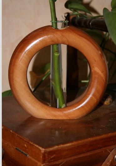

modele vu sur un site de tourneur,
je l'ai reproduit en poirier.

gros plan

gros plan.

bonsoir Ludovic,
C'est très joli j'aime bien,
dommage,il y a 2 griffures en bas,
à loins que ce soit un défaut du bois.

Bonsoir Ludovic
quelle dimensions ?
de la pièce et du tube
l'anneau est il posé sur un support ?
ce genre de tube avec colerette est trés fragile.

l'anneau a un diamètre exterieur de 150mm
et interieur de 100mm,il est percé a 26mm
pour acceuillir un tube en verre de 25mm de
diametre et 160mm de hauteur.
il n'est pas posé sur un socle,un plat est realisé
avec quelques passage a la dégauchisseuse.
pour les marques en bas c'est de ma faute mauvaise manipulation:(

Bonjour Ludovic
merci pour c'est renseignements .

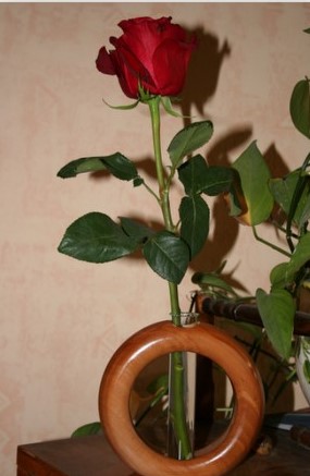

mais la stabilité doit être faible?
surtout avec une grosse fleur haut (dans ta présentation).
ton perçage comment l'as tu réalisé ?
combien fait le diamètre section de l'anneau ?

c'est frais que le vase n'est pas très stable,
la section de l'anneau est de 25mm en façade et
de 35mm en épaisseur,quand au trou je l'ai fait a
la perceuse a colonne après tournage, mais pour
les prochains je pense percer avant la mise en
forme pour un meilleur fini.
