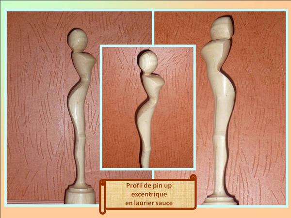

bonsoir Père DENIS
vraiment très joli ce profil,on rêve à la voir se trémousser.
trêve de plaisanterie,vraiment superbe ce tournage excentrique et bien réalisé comme d'habitude.
l'atelier a du se parfumer avec le laurier sauce.
félicitations
patrick

je trouve ça vraiment tres jolie!
Bravo

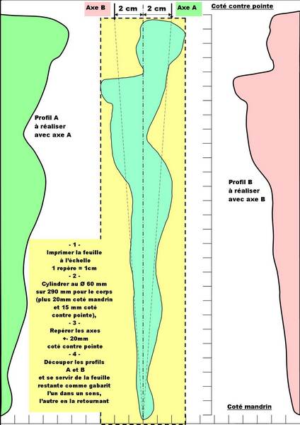

Voici le plan ce réalisation qui tient en une page , il suffit de l'imprimer et c'est à l'échelle
Alain , je suis allé sur internet chercher des photo de pin up et ensuite j'ai travaillé la photo avec publicher pour avoir le profil final (celui du milieu de la page ).
Après il faut y mettre les axes et déterminer les profils gauche et droite en fonction des déaxages de 20mm
Si je dois en refaire un autre j'essaierai de faire une tête différente plus sympa .
Ensuite en fonction du bois ça peu donner des résultats différents
Voila tous à vos pin up .
Bien cordialement

Je ne suis pas fanatique du desaxé ,
mais là chapeau !! superbe réalisation . Bravo
