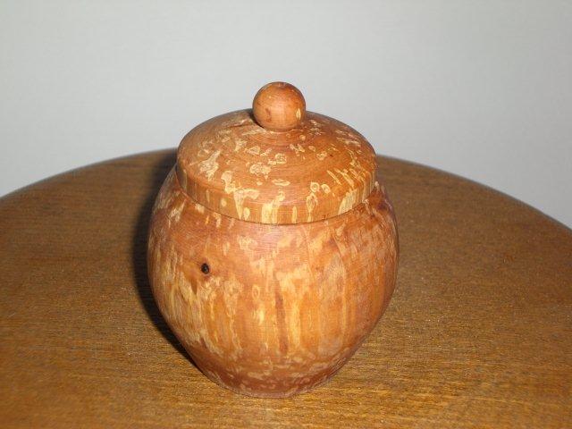

Ouups!!Decidement la photo n'a pas suivi dans precedent!..
Petite boite issus d'une branche d'épine, un peu vermoulue... mais je trouve que ça lui donne un p'tit quelque chose, pour la teinte,juste un peu d'huile de lin.
Désolé

J'aime bien l'effet vermoulu. Jolie boîte !

Bonsoir jm 10,
Jaime aussi ce genre de boite,ça me
plait bien ,surveille les stries de
l'abrasif.

bonjour jm10
belle forme
comme dit fm29 surveille les stries de l'abrasif
descend progressivement la taille du grain sans sauter d'etapes
tu peux descendre jusqu'au moins 300 pour avoir un resultat correcte tu verras ta piéce va briller
bon courrage et bon copeaux
Laurent

:) moi j aime bien elle est jolie cette petite boite ouicomme le dit fm 29 respecte bien les different grain de t on papier a poncer ta boite ou tes prochaine oeuvres n en seront que plus belle @ plus patrick

Merci pour vos commentaires, c'est vrai et je le sais il faut que je m'achete different grains d'abrasif car pour tout vous dire je ne lui aie passé que un bout de toile émeri...

Bonsoir jm 10,
Si tes outils sont bien affûteés tu
n'as besoin que de très peu d'abrasif,
je dirai du 120 et du 180 ça suffit.
