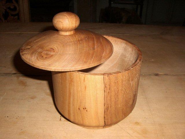

Boite en Orme(2) 13 Jan 2010 21:51 #23925

Bonsoir J.Michel , que te dire sur cette pièce ? Je ne sais pas si tu débutes , si oui c'est très bien pour un début , faudrait voir le creusage fait je pense à la gouge ; si tu tournes depuis quelques années , je dirais manque de finition sur le couvercle, le bouton un peu épais ;)

En fait je débute, tour acheté pendant les fetes, j'ai donc en gros 15 jours de copeaux...
Mais je m'accroche!!

Bjr et bienvenue.
Attention il ne faut JAMAIS s'accrocher ni aux copeaux, ni au tour, c'est dangereux.
Clair qu'en 15 jours, il y a des défaut, c'erst normal.
Déjà nous informer avec quels outils tu travailles, si tu veux des conseils d'utilisation ety déjà aller faire un petit "tour" chez un confrère de ton coin.
Bonne continuation.

Donc JM ,si tu débutes , c'est bien ;) ; vas sur les sites de tourneurs cela te donnera des idées dans les formes ; il y a de nombreuses vidéos sur le net , en français sur le site " la maison du tournage " puis sur " YouTube " ; certaines sont vraiment bien faites;) mais en anglais .......:( Le plus important c'est de faire des sacs de copeaux , essayer de comprendre pourquoi ton outil accroche , de changer de vitesse pour voir la différence , monter ou descendre le porte outil avec telle ou telle gouge , et l'idéal c'est de faire un stage avec un bon tourneur qui t'apprendra déjà d'éviter de te blesser en te montrant les gestes qui ne faut pas faire , comment affûter tes outils qui est primordial sinon tu galère et enfin avoir de BONNES gouges . Amitié @lain

Bonjour Jm,
C'est bien pour un début.
Alain a tout dit,tu n'as plus
qu'à suivre ses conseils.

Comme l'a dit François: c'est pas mal pour un début, et surtout suit bien les conseils de Alain.
A mon avis il suffirait que tu passe un peu plus de temps au ponçage et à l'application des produits de finitions(attends que ça sèche et mets plusieurs
couches). J'étais un peu comme ça au début:je voulais toujours avoir terminé avant la fin.......
Je pense qu'avec un peu plus de patience tu auras de meilleurs résultats.
Bonne continuation.

Merci a tous pour vos precieux conseils je ne manquerai pas de les appliquer et vous en montrer les resultats sur ce forum.

Bon début !
Avec les conseils ici plus haut tu vas vite progresser.
Bon copeaux !
