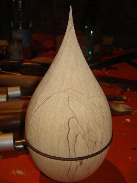

Le travail de mon premier jour de vacance :cheer: :cheer: :cheer:. Une boite en hêtre encore vert.
Creusage quelque peu compliqué avec le monroe, je n'ai pas encore trouvé les bons réglages et la bonne position. La forme est inspirée Siegfried Schreiber.La base est très arrondie et penche du coté ou est le poids.
La base commence à fendre très légèrement, je vais essayer le micro-onde ce soir.

bonsoir Augustin
très belle pièce cette goutte d'eau.
et le calcul de l'équilibre ?

trés belle forme,
un bois clair va trés bien pour une goutte, nature oblige
la pointe est bien réussie.
bravo

Superbe travail.
ça ne doit pas être évident de faire une telle pointe:blush:

Elle est très bien faite cette boite j'éspère
qu'elle ne va pas trop déformer ou se fendre,
il se peu même que le couvercle se voile,la
c'est plus gènant car il s'emboitera plus sur
la boite,je croise les doigts pour toi.

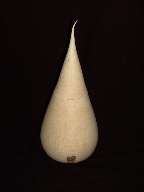

En voyant cette boite, elle me fait penser aux œuvres de Yan MAROT.
Dommage pour le bois.

Merci pour les commentaires, en ce qui concerne la déformation du couvezrcle ou de la base, j'ai prévu le coup. Si les deux ne s'emboitent plus je peut garder la base comme vase étant donné que je n'y ai pas fait d'encoche ou autre dedans.
Merci Gérard pour la photo, c'est très beau, même beaucoup plus que la mienne :blush:

J'aime bien cette forme c'est joli comme une goute d'eau.

Bonjour Augustin,
C'est très sympa cette forme de goutte d'eau,
Mais la base est elle plane juste au millieu et arrondie ensuite ou au contraire légèrement arrondie au milieu et un peu plus arrondie ensuite?
Car si on arrondi toute la base , l'ensemble ne tient pas debout longtemps et bascule:silly:
Par contre celle de Yan Marot doit être totalement plate en dessous puisque c'est une boite.

Voici Yan dans ces œuvres, le fond terminé est coupé à la gouge à profiler de 10 mm affûtée à 30° en faisant une forme concave au fond.

Par contre j'aimerai bien connaitre la forme du fond de l'autre car pour que les formes tiennent debout en oscillant un peu il doit y avoir une combinaison de courbe et de plat en dessous.

C’est une création de Yan, elles sont toutes faite selon la même méthode.
