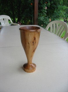

Tourné dimanche dernier: un vase en loupe d'orme.
Hauteur 18cm diamètre 14cm.finition 2 couches de vernis cellulosique en bombe
et de la cire de carnauba.

Re:VASE 20 Nov 2009 07:06 #22197
Bonjour Philippe
bravo pour cette belle pièce
des questions
quelle est la longueur hors tout?
utilises tu une lunette pour le creusage?
sans lunette es tu en sécurité?
et quel outil utilises tu ?
Re:VASE 20 Nov 2009 17:14 #22204
Merci pour les compliments
Pour répondre aux questions de Roger:
Hauteur hors tout 18 cm,je n'utilise pas de lunette pour le creusage,
j'ai acheté un jeu de mors gobelet N°3 pour mon mandrin oneway j'avais donc
une prise de 30mm de profondeur sur un diamètre de 95mm, je peux dire que ça ne bouge pas d'un mm au creusage.Quand à l'outillage: anneau de creusage et outil
de creusage a plaquette de ma fabrication (je n'ai acheté que la pastille de coupe chez ATT,ça m'a couté 11€80)
Pour répondre a Augustin:
Je ne pense pas que ça aurait été plus joli si la collerette avait été plus fine
Mais ce n'est que mon avis.Les gouts et les couleurs..........mais je veux bien
essayer la prochaine fois si tu me trouve une autre loupe d'orme:laugh:
Amitiés à tous
Philippe

bonsoir philippe
tres jolie vase et en plus en loupe d'orme sinon pour l'epaisseur je ne pense pas qu'il faille faire plus fin avec de la loupe ça serais chercher la guerre et le risque de prende le morceau par le nef
amitiés sebastien

Bonjour à tous,
j'ai le même sentiment que Sébastien sur le risque de voir éclater la partie en loupe en voulant diminuer l'épaisseur cependant, je souhaiterai avoir l'avis des "pros de la loupe" sur le sujet:
Peut-on atteindre la même finesse que pour du bois "normale"?
Est-il préférable de travailler la loupe quand elle est "verte" ou sèche ?
Quels sont les outils les plus adaptés pour creuser de la loupe ?
La finition pour conserver un aspect le plus naturel possible, comment procédez-vous ?
Peut-on envisager un "fini miroir" avec de la loupe et comment si c'est possible ?
Je suis bien conscient que "tout dépend de la loupe" comme certains pourront me répondre néanmoins, quelques petits tuyaux seraient les bien venus. Merci et bon week end à tous,
CRICRI
