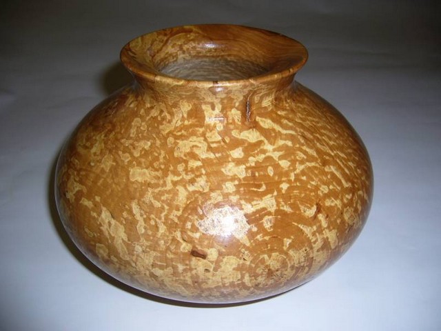

Je vous présente un pot en poirier
échauffé,mon petit dernier,rassurez
vs ,il y en aura d'autres.

Très beau François , j'aime tout la forme , le bois , belle définition ; creusage avec quel outil ?

Magnifique ce pot,il a l'air d'être énorme,quelles sont ses dimensions?

Je n'avez jamais vu du poirier échauffé, maintenant je suis jaloux, c'est vraiment beau.
Si non comme le post précédent quel sont ses dsimensions ?

superbes le bois et le travail. Sacrée maitrise de l'équilibre dans les formes, je trouve ce pot très sensuel, qu'en pensez-vous ?
Les mêmes questions déjà posées, dimensions du pot, outils utilisés pour le creusage et j'ajouterai la finition utilisée car elle me laisse rêveur.

François pourrais tu nous dire les dimensions ainsi que l'épaisseur ?

les mêmes questions que précédemment(dimensions et quelles finitions).

Salut Alain,
Avec le Munro bien sur!!merci.

Bonsoir à toutes et à tous,
Merci pour vos appréciations,ce sont des morceaux
de poirier que javais stockés dehors depuis plusieurs
années,je viens de les découvrir,et je suis moi même
surpris de la qualité.
dimensions,diamètre:170mm
hauteur:120mm
épaisseur:5mm
ouverture:55mm
Finitions,fond dur cellulo,2 couches,égrèné entre chaque couche,
puis 1 couche de vernis cellulo,le tout au pistolet.
Creusé à l'outil Munro

très belle pièce et tu as bien mi en évidence les mal façon de ce morceau, il fait parti des bois qui ce garde mal même au sec les bestiolles aiment bien
Re:pot en poirier 17 Nov 2009 14:35 #22067
merci à tous pour vos commentaires,Roger ,je suis
d'accord avec toi, les bestioles aiment bien les
fruitiers ,mais là,elles n'ont pas touchés,ouf!!.
