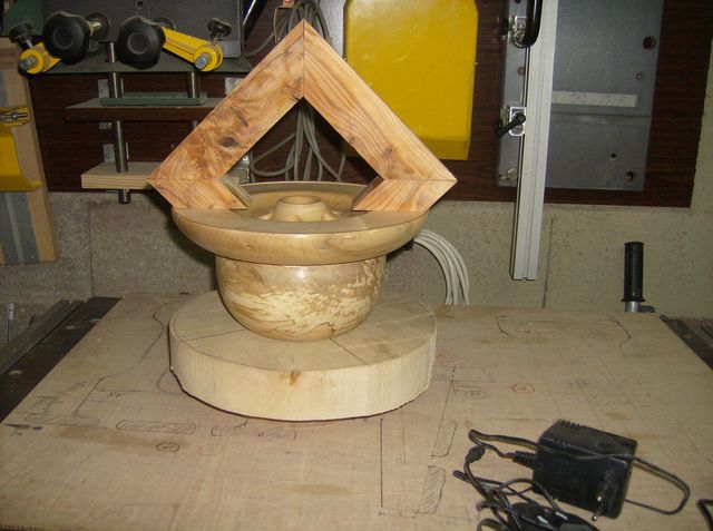

Ma dernière réalisation une fontaine lumineuse , et humidificatrice ,intitulée le trou de l'enfer ( lieudit proche de chez moi )
J'ai employé du bas vers le haut :
Bois employé depuis le bas vers le haut
Noyer - Frene - charme echauffé doublé d'une enveloppe plastique pour le reservoir -frene pour la coupelle superieure -if ou lilas ( suivant l'humeur ) pour la boule " soleil" -if pour la porte superieure
Je vous poste 4 photos
La vue de dessue en fonctionnement

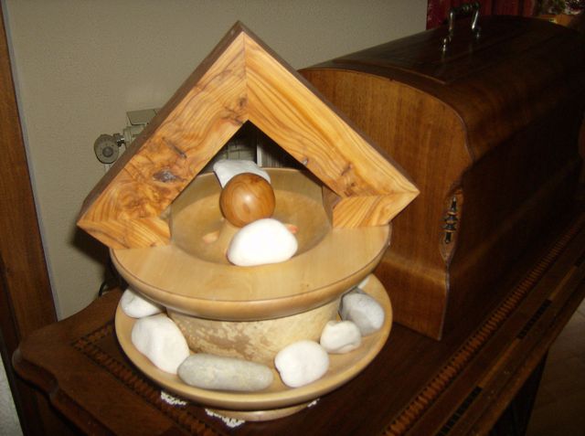

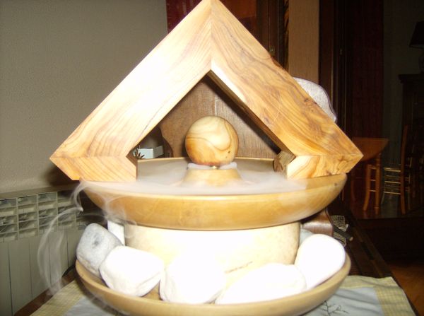

Vue de face complète

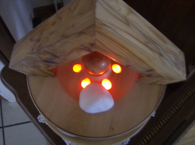

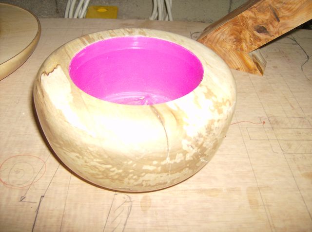

Vue du bac a eau avec son étanchéité

Vos remarques sont les bienvenue

Bonjour Bernard , l'idée est originale , mais faudrait que tu nous expliques , comment c'est conçu et ça marche ?;)
Re:Fontaine lumineuse 13 Nov 2009 17:47 #21845
Comme Alain , ça marche comment et comment c'est conçu ?
Re:Fontaine lumineuse 13 Nov 2009 17:55 #21848
Comment ca marche
Une pompe " brumisateur " de récupération " , avec éclairage par diodes
Un bac a eau , dans lequel est immergée la pompe ( le bol équipe d'une enveloppe plastique sur les photos )
Un flasque inférieur support du bac et collecteur des éventuelles égoutures , décoré de pierres
Une série de trou dans le flasque supérieur qui fait office de couvercle ( et qui supporte la porte du soleil et la boule soleil )
La brume d'eau sort par le trou central , sous le soleil , les trou concentriques collectent les egoutures et les retourne au bac a eau.
La lumière ( rouge, bleu , clignotante suivant l'humeur )sont dirigées par le brouillard ce qui donne une ambiance bien sympa.

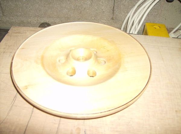

HA une photo du couvercle avec sa série de trou ( un central avec un cône pour centre le soleil, qui est lui surélevé sur le cône par 3 pointe de tapissier )

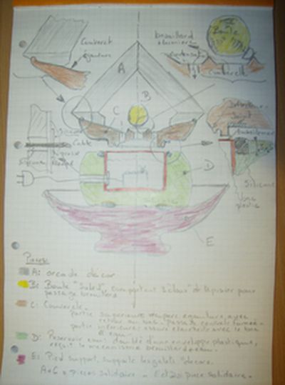

Il est urgent de nous concocter un plan précis de ce petit ensemble génial.

Un schéma au lieu de long discours B)

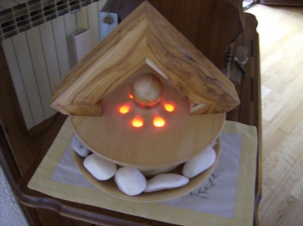

puis apres une photos en fonctionnent " lumière + brouillard
Bon copeaux a toutes et tous
Re:Fontaine lumineuse 14 Nov 2009 09:48 #21858
La photo ;)
Re:Fontaine lumineuse 14 Nov 2009 09:48 #21859
Brouillard + lumière

Merci Bernardj pour ces nouvelles photos et explications
Dommage que nous voyons mal le croquis, si tu avais la possibilité de le transformer en pdf et me le passer en message perso, ce serait génial.

Ci joint croquis scanné , donc plus lisible
