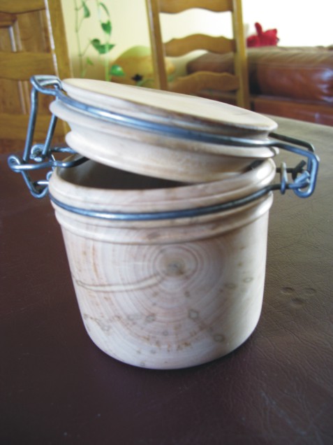

Bonsoir à tous,
mon 2ème creusage, toujours dans du tilleul, même principe que la tabatière mais cette fois avec des bonbons !
Passez un bon week end
CRICRI

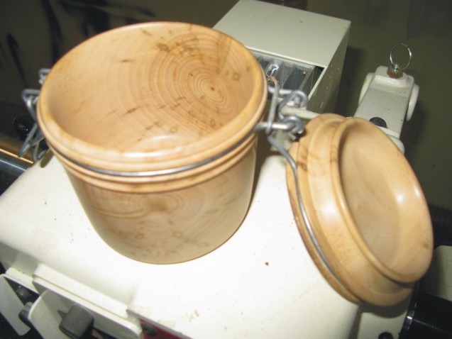

une autre photo

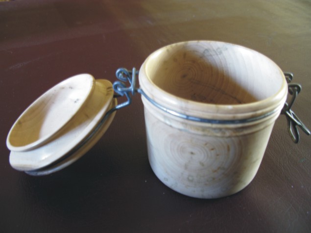

encore une autre...

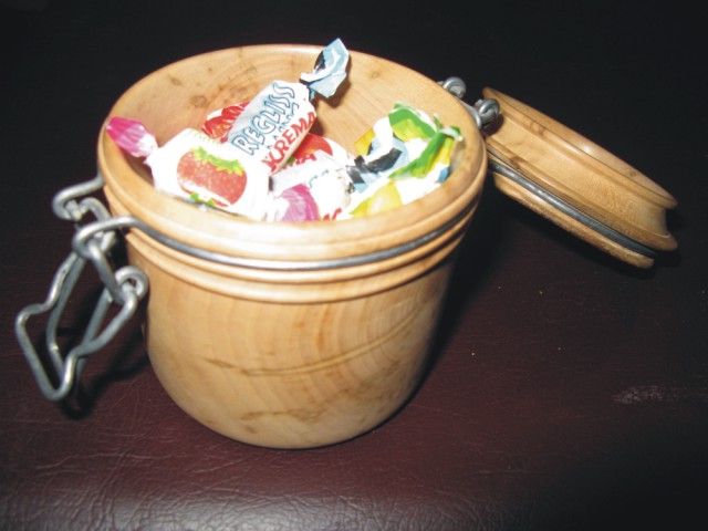

La petite dernière pour la fin
A bientôt
CRICRI

bonne idée de réalisation, trés bien fait, perso je suis impréssionné que tu arrives a faire cela au bout du deuxieme creusage.
Re:petit bocal 06 Nov 2009 21:53 #21607
C'est une belle réplique du bocal le parfait,
une bonbonière qu'en a encore jamais vue,j'aime.
Re:petit bocal 07 Nov 2009 08:24 #21614
  • Père DENIS
  • Portrait de Père DENIS
  • Messages : 563
Je n'ai même pas eu le temps de prendre un bonbon qu'il n'y en a déja plus sur la photo suivante:blink:
superbe ce creusage!
