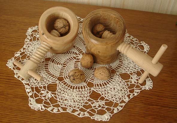

L'époque des noix sur mon site rubrique truc et astuces voir comment j'ai solutionné l'usure des casses-noix de table.
autrement voici un simple casse noix à vis

tres beau tes casse noix mais pour le filetage!!!!!!
bravo pour tes pas a pas
les poires et les pommes n'ont plus de secret pour moi

Superbe ! Mais moi et les filetages !
Je viens de voir ton site (une fois de plus) il est très bien fait et enrichissant.

Très beaux tes casses noix Roger. Quels bois ?
Attention à ne pas les utiliser à coté de la table car attention les noix :woohoo: :woohoo: :woohoo: :woohoo:

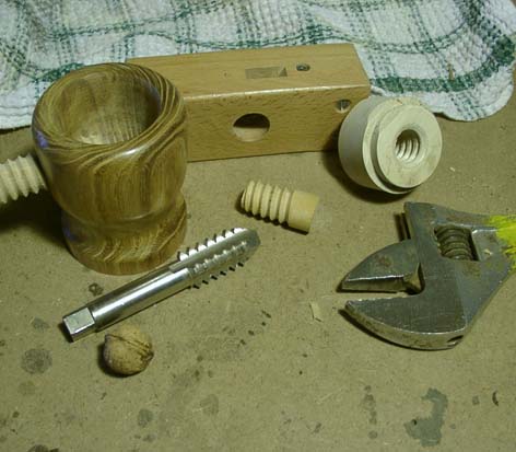

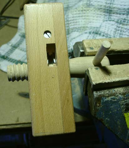

pour le filetage je n'utilise pas ma fileteuse qui est conçu pour faire des filetages sur des grands diamètres et sur peu de longueur.
Par contre j'ai acheté il y a une trentaine d'année chez kity de l'époque un tareau et une filière au diamètre de 25,4 m/m (un pouce).cela fonctionne trés bien par rapport à ce qui ce vend actuellement.
j'ai également la documentation d'utilisation

merci à tous pour vos compliments, dans la mesure du possible j'essais de compléter mon site régulièrement
pour qu'il puisse servir au plus grand nombre.
Des explications complémentaires sur le site.
voici une autre photo de la filière.
comme vous pouvez le constater il faut choisir un bois bien sec et de haute densité, dans les bois dendre les premiers filets sont un peu arrachés mais ont fait un peu plus long et on coupe

Bonjour Roger , bien tes filetages , si tu ne veux plus avoir de problème d'arrachement de filets , fais les en bois de travers ;) et non en bois de fil comme sur la photo ...........amitié @lain
Re:casse-noix de table 25 Oct 2009 11:26 #21069
Bonjour Alain
Contant que tu réapparaisses sur ce forum,
sur la photo j'ai utilisé des manches à balais et comme on je sais la qualité du bois est mauvaise
tu as raison et maintement ils sont tous en bois de travers. cette remarque est encore plus vrais dans le taraudage
mais dans des bois dur pas de problème même en bois de fil
