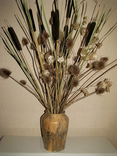

pour changer de l'olivier 26 Sep 2009 14:51 #19956
Un vase en marronnier d'Inde échauffé ,creusé vert avec l'anneau termite , il y a un certain temps :P , séché dans ses propres copeaux dans un carton durant 6 mois , pas de fente ..! fleurs séchées: chardons , monnaie-du-pape et roseaux

Tu est un Dieu Alain, tu nous faits que des merveilles en plus, tu as du talent pour les fleurs, à croire que tu étais fleuriste.
C'est merveilleux, je n'avais jamais vu de marronnier.
Merci pour tes belles réalisations qui nous font réver.

Alain, tu me l'avais caché celui là ! Il es trop beau !
J'en ai un peu qui sèche derrière mon petit atelier je vais aller voir demain où il en est !
PS : la photo est belle aussi

si je ne m'abuse docteur , il est sur mon site .... le bouquet est de mon épouse qui adore la nature ....

Salut Alain,
C'est superbe, je ne connaissais pas
ce bois,la forme et belle le veinage aussi,
finitions parfaite,10/10

Alain,petite question,c'est un bois dur comme le platane,par exemple ?

Raymond , je l'ai tourné vert , mais très agréable, de beaux et très longs copeaux avec l'anneau termite
