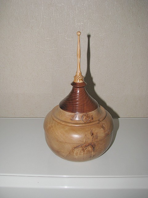

Un dernier tournage , la forme de la coupe en loupe de hêtre ne me plaît pas trop , pourquoi ? le couvercle est en jujubier , le fleuron en sapin le tout passé à la mélanine et cire offerte par mon ami PdG , lustrage au banc flanelle ...creuse avec mon outil fabrication maison ; dimensions: 180/180 pour la coupe , couvercle et fleuron environ 120mm

Bravo Alain pour cette belle pièce et surtout pour cette finition que je juge parfaite.
au niveau du couvercle on dire qu'il y a du texturages ? ou c'est la photo qui donne cette effet.
même le fleuron en sapin est bien proportionné.
et bientôt tu nous rajouteras un collage quand tu auras vu l'artiste.

:woohoo: Alain ! c'est superbe c'est le genre de boîte que j'aime mais ça tu le savais déjà !
Les proportions, le fleuron et le choix des couleurs des bois sont parfait ! sans parler de la finition qui est impeccable !
La loupe n'était pas trop dur ?

Bonsoir Alain,
Je la trouve super ta boite Alain,belles proportions,
belles finitions, j'aime bien.

tres beau j'aime bien la forme

Bjr Alain,
Comme tu le dit toi-même il y a qqchose qui cloche! au niveau de la boîte (une photo de face permettrait peut être de se faire une idée).
Le couvercle me semble trop haut, je pense que réduit à sa plus simple expression il allègerait l'ensemble (dans la continuité de la boîte).
Le fleuron au niveau de sa forme rien à redire, par contre au niveau de son essence, est trop différent, qqchose de plus "neutre" aurait été parfait.
Maintenant je pense que tu me connais ;) et je pense c'est réciproque.
Le principal est bien entendu que cela te plaise à toi (mais je doute vu ton commentaire).
Il n'empêche que le travail est très propre, à ce niveau rien à redire.
Bonne continuation.
Re:Dernier tournage 15 Sep 2009 08:45 #19677
Merci à tous , pour la loupe elles était très très dure à creuser , je n'ai donc essayé de faire du fin , bien au contraire je n'ai mesuré mais doit bien avoir les 20mm:laugh: , ce n'est pas le creusage de Raymond , mais c'était très dur ! pour la forme je voulais faire une goutte d'eau , je pense la reprendre , le fleuron je voulais le faire avec du buis qui ne me manque pas surtout une petite tombée ...mais j'ai bien aimé ce veinage ;)

Alain ta boite est très jolie avec une finition parfaite.:P
Pour le bois dur je connais .;)

Très beau travaille j’aime bien.

Roger bonjour , tu as bien vu il y a une texture qui c'est faite naturellement avec ma gouge à profiler , pourquoi ??????? je n'en sais vraiment rien , peut-être quelqu'un donnera la réponse ? il y a avait mon épouse à côté de moi à ce moment là , j'allais l'enlever , mais elle m'a soutenu de le laisser car c'était pas mal ; donc j'ai obéi:blush: ; voilà l'explication ; au prochain tournage je vais prendre cette gouge et voir si ça le fait encore , si oui je vais la mettre au enchère:laugh: :laugh: ; autre point intéressant , la structure ne se fait que d'un seul côté de gauche à droite ? je vais bien regarder cet outil de plus près ...B)

Je ne vois pas ou tu peux trouver ta boite moche.
Elle est superbe, proportions et finition
Merci pour cette belle réalisation qui donne des idées.

Oui cela arrive et j'ai remarqué que sa ce produisait quand mon éventail était trop loin de la pièce et que je talonnais un peu trop, et en plongeant l'outil pour une passe très fine, la gouge frotte par moment trop sur le talon. en quelques sorte, tu te trouves entre un bon appui sur le tranchant et le mauvais appui sur le talon.
Re:Dernier tournage 16 Sep 2009 13:10 #19713
Merci Roger , comme je te l'ai dit , je vais essayer de refaire les mêmes mouvements pour voir ...
