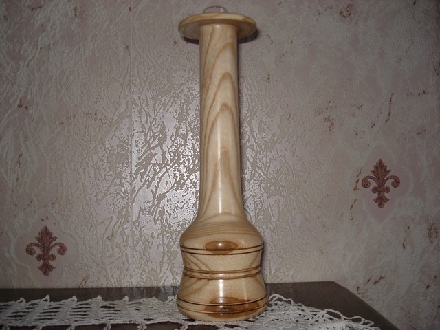

Un soliflore en hêtre H : 25 cm l : 7,5 cm.
Qu'en pensez vous ? JC

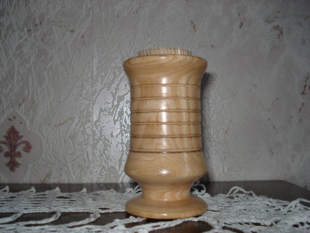

un petit porte pics pour l'apéro avec le bois restant.JC

Jeanaux je suis désolé de te l'apprendre mais il me semble que se soit du frêne et non du hêtre.
Le porte pic apéro est bien, il me semble que tu as essayé de brûler les rainures, n'est-ce pas ?
Si c'est le cas n'hésite pas à laissé le fil de fer longtemps et à " cramer " vraiment !
Re:soliflore 05 Sep 2009 12:11 #19310

Très beau travail, belle finition

beau travail
j aime bien le porte pic

Re:soliflore 05 Sep 2009 17:41 #19325
bonsoir
bonne idée mais je pense comme augustin que ce n'est pas du hêtre
fréne ou châtaignier ?
Re:soliflore 05 Sep 2009 17:48 #19327
Salut Roger oui tu as raison c'est bien du Frêne.
Re:soliflore 05 Sep 2009 17:52 #19328
Fréne sans aucune hésitation(s)
les cernes du bois ,sont trop espacés pour ce genre de piéces ,
le dessin du bois occulte le travail...
( ce n'est pas une critique sévére ,
il faut choisir la texture du bois ,en rapport des tournages exécutés..
le bois n'est que le support du travail.
même avec un bois de qualité moyenne mais bien chois on peut réaliser des tournages de superbes qualités)
Re:soliflore 05 Sep 2009 19:34 #19340
j'aime bien , surtout le pot ..
Re:soliflore 05 Sep 2009 21:28 #19341
Bonsoir jeaneau,
Joli tournage,j'aime bien le pot à pics,
le soliflore ,il est bien fait ,mais j'aime
pas la forme c'est assez lourd.
à +fm 29
Re:soliflore 05 Sep 2009 22:44 #19349
  • Eric
  • Portrait de Eric
Augustin écrit:
Si c'est le cas n'hésite pas à laissé le fil de fer longtemps et à " cramer " vraiment!
Ne pas oublier qu'une vitesse très rapide est nécessaire pour brûler rapidement.

Bonjour à toutes et à tous
Merci pour vos compliments et remarques. Effectivement c'était de frêne. C'est peut être le commencement de la vieillesse qui me fait dire des bêtises.Bien pris note des observations concernant le brulage du bois. Pour la veinure a associer avec les pièces à travailler je n'y avais pas songé. Encore une chose apprise aujourd'hui. On progresse.Bon dimanche JC
