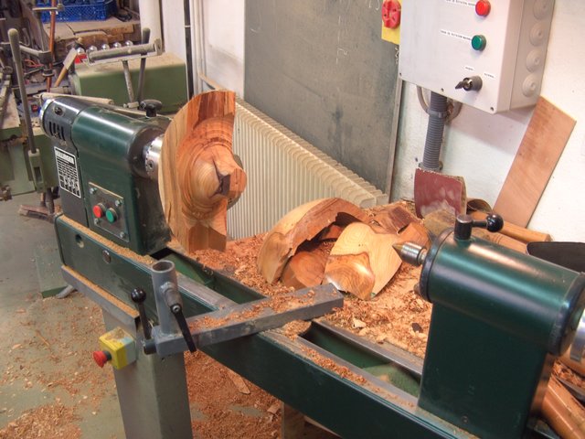

Ce matin tout fier d'avoir reçu un joli bout d'if avant hier je le dégauchi puis le coupe en rond.
Je commence à tourner l'extérieur du saladier( environ 40 cm de diam ), une fois fini avec la finition ( pire que la peau d'un bébé, super l'if !) j'entame le tournage intérieur et arrivé à la moitié du travail.
Paf (pas le chien mais) l'établi situé à 5 mètres du tour. Le bol a tout simplement explosé ! :blink:
Un peu énervé mais content d'être en vie (encore :) ).
Rien que pour montrer l'extérieur qq petites photos.

bonsoir augustin
le principal c est toi et qui té rien arrivé
vus l epaiseur ya du avoir des fentes non
et pui ta carotte elle est pas un peu tros grosse
au moidre mouvement on plante
ya plu qua
maly

Salut augustin,
Joli travail,sur le coté c'est un peu moins
dangereux mais c'est impressionant,l'if est
parfois imprévisible ,il peut avoir des micros
fissures et la quand ça part,ça part.
Pourquoi tu as laissé une carotte au milieu,tu
aurais du commencer par le centre,puis aller vers
le bord finir,puis reprendre au milieu et descendre
progressivement,car si tu creuse comme tu as fait,
après tu reviens sur le bord et il y a des vibrassions.
fait gaffe quand même.

J'ai une carotte au milieu car j'ai commencé à creuser alors qu'il y avait encore le plateau, question sécurité je fais plus confiance au plateau qu'au mandrin donc j'ai préféré commencer à enlever un peu.

Bonjour Augustin,
IL est très joli ton puzzle...:silly:
Tu as essayé de le recoller ...? :dry:
C'est arivé à beaucoup de nous , mais là tu a fais très fort je suppose que tu n'étais pas en face mais en bout pour creuser, heureusement.
Bien cordialement

J'ai déjà eu la même chose avec de l'if, à mon avis l'if était chaud à force de creuser, il faut attendre et ne pas creuser tout en une fois quand je tourne de l'if je m'arrête deux ou trois fois dans mon creusage pour le laisser refroidir et je n'ai plus jamais eu d'éclatement. (Je tourne des saladiers et des vase très fin)et je tourne rien qu'avec le mandrin.
J'avais vu cette technique sur un forum Anglais.

Bonsoir Augustin
tu t'en tires bien !à voir la photo ,les morceaux ; ce bloc ne convenait pas pour un si grand tournage.............
40cm de diamétre ,méritent toujours un peu plus d'attention à l'emploi.
toujours ,reprendre en plusieurs fois ce genre de tournage ,laisser le fibres ce mettrent en place aprés chaque opérations......
ce n'est ni un soliflore ni une petite boite à pastilles.
Pourquoi ,as tu dégauchi ce bois avant de le mettre au banc ?
est il necessaire de dégauchir un bois devant être tourné?

Je dégauchis à chaque fois que j'utilise un plateau à vis pour être sûr de la bonne tenue du plateau mais aussi pour voir certaines fissures qu'ion ne voit pas lorsque le bois est seulement brut.
Re:Whaou ! 29 Aoû 2009 10:03 #19163
Bonjour Augustin
donc dans le cas présent ,le dégauchi était inutile ,puisqu'il devait y avoir une fente non visible......
je dirai ,que seuls trois points suffisent pour une excellente portée.
