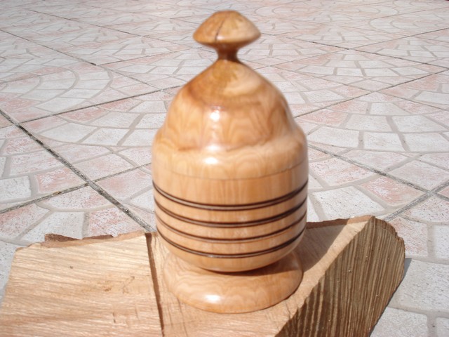

Après une absence prolongée sur le forum, quelques petits objets réalisés
Une petite boite en aubépine. Hauteur 12 cms x 8 cms
Re:Des petites choses 26 Aoû 2009 19:17 #19047
Bonsoir Jeanaux , dur dur le cep de vigne à tourner surtout sec , c'est bien d'y être arrivé , la boîte est bien tournée aussi, le bouton un peu gros , pas assez travaillé sur le dessus , sinon après bonne définition..
Re:Des petites choses 26 Aoû 2009 21:04 #19063
Bonsoir jeanaux,
Joli bois l'aubépine,la réalisation est bien
faite,la forme un peu grossière et lourde ,
le couvercle aurait du être moins haut et plus
en arrondi,ce n'est que mon avis.

Bonjour tous
A faire des rainures pourquoi ne pas en faire une a la jointure du couvercle et du corps.
Je ne fais rien,
mais je le fais bien !

Très beau travail, bouchon très bien ajusté.
Bravo
Robert

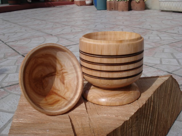

Bien pris note de vos observations.Je suis loin d'arriver à votre niveau mais vos critique me permettent de progresser. Je joins une autre photo .
JC
Re:Des petites choses 28 Aoû 2009 09:56 #19119
Bien la photo , le tournage est bon , mais essaye de reprendre le couvercle ....;)
Re:Des petites choses 28 Aoû 2009 10:31 #19121
Bonjour Jeanaux,
Même avis qu'Alain,sinon c'est bien,feuillure
épaisseur c'est correct,continue.
Re:Des petites choses 28 Aoû 2009 12:52 #19126
  • FRANCK
  • Portrait de FRANCK
Bjr,
Le travail a l'air super correct, sauf si tu a mis 2h d'huile de coude pour poncer la pièce après ;)
Au niveau de la forme il est toujours difficile de critiquer tout étant affaire de goûts, de périodes....
Je dirai que MOI,
- j'aurais soit détaché un peu plus le pied ou carrément le supprimer.
- Le couvercle est trop grand et bien trop différent de la partie principale (la boîte), je pense qu'un 2/3 - 1/3 serait parfait pour garder des proportions hamonieuses.
- le fleuron pouvant être réduit à sa plus simple expression, genre petite boule/olive/voire un petit bout de branche brute...
Celà n'engage évidemment que moi. Un bête truc si tu sais un tant soi peu dessiner, c'est de crayonner ta boîte sur papier et d'imaginer le couvercle à l'échelle avec son fleuron. Tu auras ainsi une meilleure idée du résultat final.
