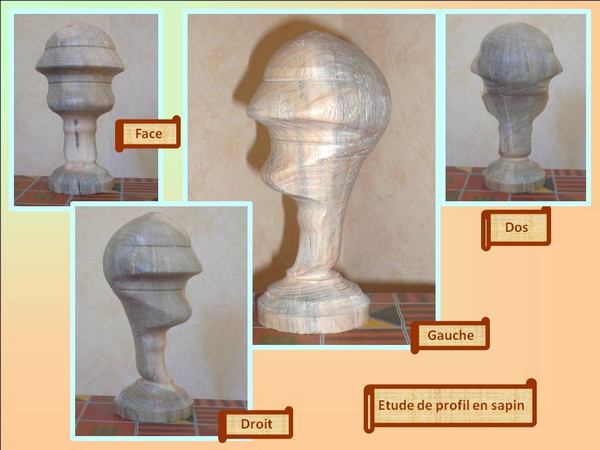

J'ai essayé de réaliser un profil de tête , c'est un tout premier essai.

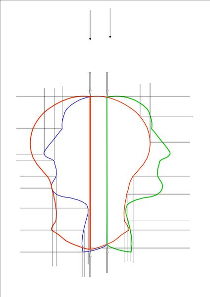

Le profil arrière est tourné sur un axe excentré de l'axe principal de 8 mm ( dessin en rouge )et le profil avant sur un autre axe également excentré de 8 mm toujours par rapport à l'axe central( dessin en bleu et vert).
Je suis parti d'un morceau de sapin ordinaire au diamètre de 12 cm après cylindrage sur 16 cm de long.
Je n'ai pas cherché à obtenir une finition parfaite mais surtout à voir comment ne pas mordre d'un profil sur l'autre.:S
