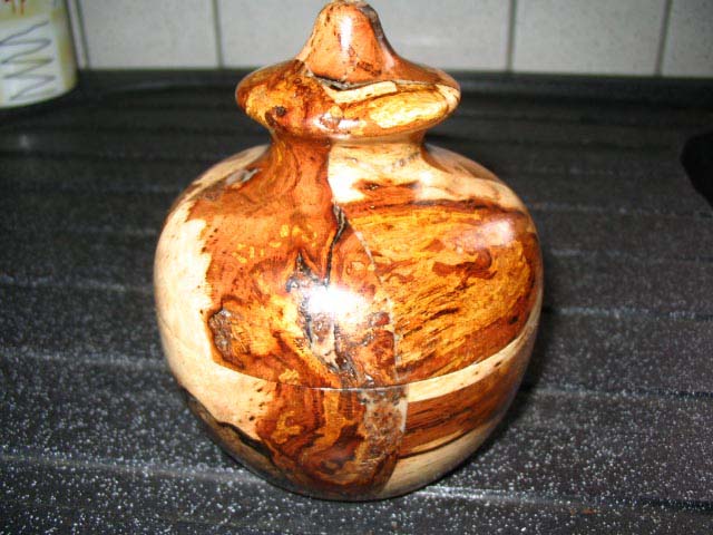

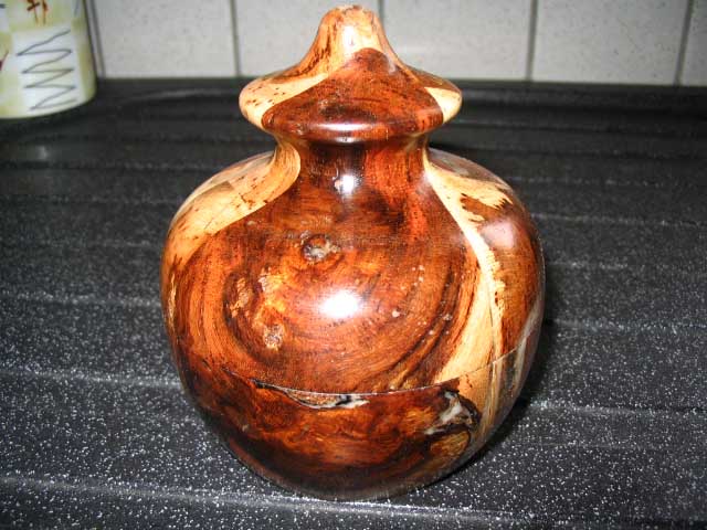

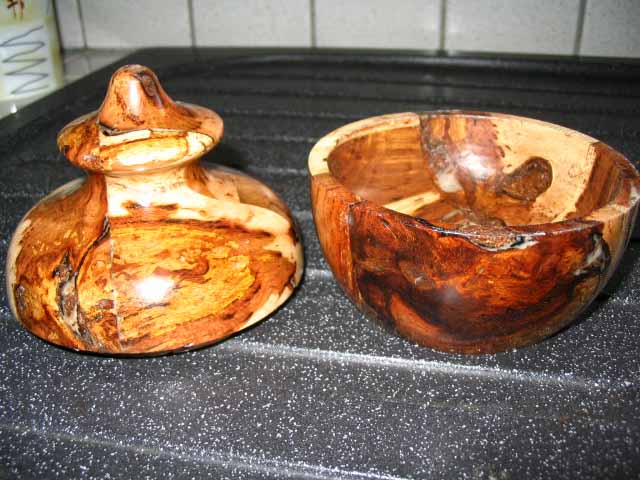

voila mon premier essai de boite
soyez indulgent svp
je vais essayer de joindre les photos

Bonjour,belle boite avec un très beau bois,pour une première
c'est bien,le couvercle semble un peu épais tout comme les parois
mais bon au début on n'ose pas trop enlever,mais ça viendra...:)

c'est pas que je n'ose pas enlever de l'épaisseur ca fait environ 5m/m
mais c'est un peu special comme bois on peu pas trop amincir

Bonsoir, je ne sais pas ce que c est comme bois mais il est vraiment magnifique.
Pour être franc, la forme ne me plait pas trop, peut être parce que le haut aurait demandé à être plus fin pour donner un peu de légèreté à l ensemble.
Mais dans tous les cas, je ne peux que te féliciter car pour une premiére boite, c est super, pas de trace de gouge, une belle finition, un jour j arriverais à en faire autant :blush:

Bravo pour cette boite tres belle pour ca finition et bois exeptionel, par le dessin du bois on pourrai croire a des colage par endroit
Seul petit truc, un peut trop gros au sommet mais la pour ca je suis dans le meme cas que toi, c'est une fois terminé la piece que je vois ce qui va pas, je ne suis pas encore capable de m'imaginer ce que donnera la piece en cour de tournage

Jolie boîte ;) , c'est vrai que le bouton aurait mérité un peu plus de finesse , mais pour la première c'est bien , je ne faisais pas mieux au début ! pour le bois je pencherais vers une racine mais de quoi ?:S

c'est effectivrment des ceps de vignes
mais pour faire un bloc comme ca il faut les raboter couper coller bref plus de temps que pour le tournage de plus c'est plein de trous c'est pour ca que je peut pas faire trop fin

pour faire une boite comme ca il faut au moins 10 ceps de vigne
il y a environ 15 morceaux coller les bout tiré des ceps sont petit c'est vraiment pour se faire plaisir
car ça fait beaucoup de travail a la raboteuse et en plus c'est super dangereux les morceaux sont petit et tous tordus
mais ca vaut le coup
