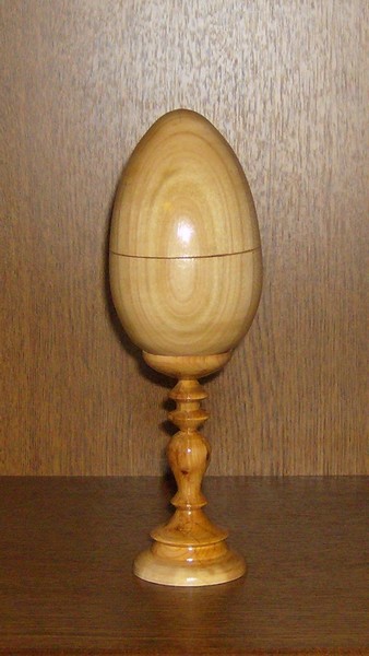

Boitr oeuf 14 Jui 2009 09:16 #16700
Boite oeuf, pied if H 110 mm Diametre 58 mm
Oeuf cerisier H120 mm Diametre 70 mm
Attend vos critiques
Ce qui me déplait le plus est la jonction de l'ouverture,:angry: comment faite vous pour faire une jonction invisible
Malgres qu'elle jointe tres bien le trait d'ouverture est visible et est devenue noir et encore plus apparent depuis que je l'ai vernis

bravo boite originale j aime bien
pour la jonction je pense quil doit faloir
couper legerement en biai ver l interieur
mais pas sur suis debutant aussi
continu cé bien

Bonjour Eric,quand je fais les finitions je joint les deux partis
ensemble sur le tour,comme ça tu ne casse pas les angles..:dry:

Belle boite... dommage Pâques est passé :)
Pareil que Raymond , je vernis la boite en position: fermée

Merci à tous pour vos commentaires
Je l'ai vernis fermée
Je me demande si ce n'est pas plutot à la séparation que cela c'est fait, bien que les 2 parties jointes on vois un léger espace pas régulier
N'ayant pas encore beaucoup d'outil je l'ai séparé au grain d'orge 3 mm en fesant 2 passes 3mm pour le rebord et 3 pour la séparer alors peut etre que les 2 ne sont pas tout à fait paraléles, il serait peut etre mieux de faire avec un autre outil une passe directement de 6 mm

Moi je coupe avec une lame de scie à métaux vitesse la plus lente ,quand il reste environ un cm de tenon , je finis tour arrêté ....certainement que d'autres donneront leur méthode .....
Eric ton oeuf est bien déssiné et tourné , supporté part un joli pied;)

Moi je coupe au grain d'orge 2 mm mais pour la finition je ponce et fini boîte fermée sur le tour.

sur le couleurs bois N°8 les explications sont trés bien décrites par Philippe Bourgeat. couper le plus fin possible ( scie à métaux) et faire un enboitement raporté coller sur l'une des deux partie.
et finir l'ajustement du couvercle.
autre solution vu sur des expos pour cacher la jointure faire 3 trais de brulure au fer de fer.

Bonsoir Eric,
Il est très joli ton oeuf et son pied,pour ce
qui est de la coupe,il la faire avec un outil très bien
affûter genre grain d'orge ou plane et légèrement dégraissé
vers l'interieur.
