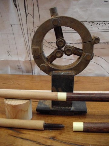

tout ce qui est blanc est aubépine, l'ébene permet de la mettre en valeur.Les cannes mesurent 120cm pour le monsieur et 110 pour la dame,diametre 25mm.Le segment le plus long mesure 66cm(maximum de mon tour),le reste est emboitement pour arriver à la longueur qui m'était donnée.J'ai percé a 15mm de diametre sur le tour pour une profondeur de 25mm,réalisé les tenons correspondants ,bien ajustés.Collage(exterieur)pressage(pas trop fort sinon cela cintre).C'est vrai que cela aurait été une bonne idée de les réaliser démontables avec un pas de vis.
Un peu de travail,beaucoup de plaisir,la coquille est pyrogravée(le plus stressant).
J'espere que mes collages tiendront le soleil...la pluie...les chocs...Peut- etre que Saint-Jacques y veillera.
PG
NB.j'ai réalisé une lunette pour l'occasion,c'est bien utile.

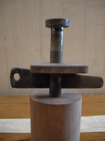

pour ce genre de travail ,la colle poluyréthane ext. va le mieux ,elle garde de la souplesse.je l'utilise pour la fabrication ou restauration de carcasses de voitures.
Une lunette de tournage ,c'est ce qu'il y a de mieux...mais aussi ,on peut simplement faire un guide genre "Déchausse bottes"monté sur caleet maintenu avec une presse.
Trés joli travail ,que sont vos Cannes.

Facile d'utilisation ,pour votre porte outils.
assez facile a réaliser ,ce qui demande un peu de temps......

Michel24, un petit plan de la super lunette serait le bienvenu, elle a l'air super, si je comprends, elle s'ouvre pour insérer la pièce.
Avec quoi as tu faits les tampons de maintien ?
