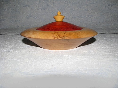

Avec quelques chutes , tilleul légèrement échauffé , padouk et olivier pour le fleuron..., rien de bien compliqué;)

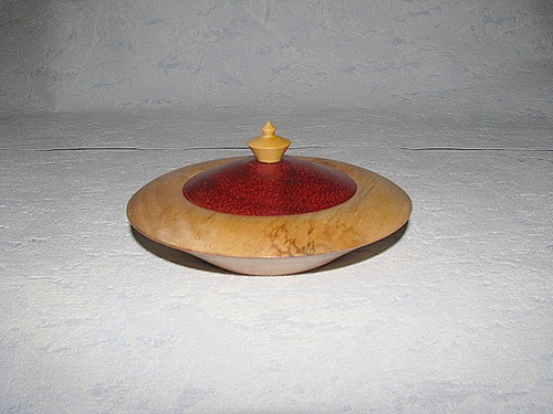

autre photo

Très beau Alain !
Le padouk donne une touche très belle sur cette pièce.
J'aurais fait le fleuron un peu plus arrondi mais comme toujours c'est subjectif.

Bonsoir Augustin , j'ai voulu tout simplement rappeler la forme principale ; le padouk a une très belle couleur , qui malheureusement avec le temps et le soleil se fonce , et devient presque marron.....

Alain, j'aime vraiment beaucoup cette boîte ! forme pure et le fleuron est dans le style de la boîte c'est parfait !!!

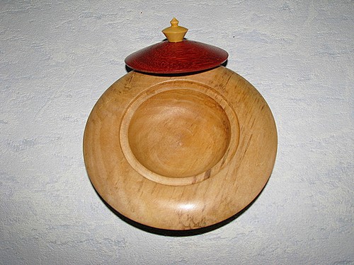

Eric bonsoir , je t'assure , ce sont que des chutes récupérées chez des menuisiers , le padouk par exemple , un menuisier en a une planche entière il ne se rappelait plus du nom , il m'en a scié un morceau de 3OO/3OOmm , quand j'en scie ,toutes les petites tombées ,je les mets dans une boîte et puis tu vois ce que cela donne ; pour l'ébène pareil , j'ai une nièce qui travaille chez un fabricant de meubles , quand ils ont nettoyé l'atelier ( ah si j'avais pû être là ! );) elle m'a récupéré un petit carton de tombées d'ébène , des plaques de 100 de large sur 2OO de long mais l'épaisseur à peine 10mm , donc avec je fais des fleurons , toutes les tombées avec des couleurs "puissantes " sont donc mises de côté..tu vois ce qu'elles peuvent données ?:unsure:
Si tu as des menuisiers ébénistes dans ton secteur , il te faut y aller faire un tour , tu y trouveras ton bonheur et en plus les gens qui travaillent le bois sont tous sympa ;) pour eux ces chutes ils ne peuvent rien en faire à part de les mettre au feu :angry: PENSEZ-Y

Non ce qui m'amuse c'est plutot le titre du podt, tu nous anonce ca comme si tu avais fait un petit truc tout simple (c'est peut etre le cas pour toi)mais moi je n'ose pas encore mattaquer à cela
Encore que le creusage de la boite je pense pouvoir le faire, mais je je butte c'est sur le couvercle, je ne sais comment m'y prendre pour tourner l'exterieur et l'interieur sans laisser de marques :side:
En tous cas merci de nous montrer ces oeuvres, c'est toujours instructif
Re:avec quelques chutes 07 Jui 2009 20:51 #16409
Alors là c'est vraiment pas le plus compliqué:
-d'abord faire une esquisse de la boite (tourner approximativement la forme)en laissant une prise pour le mandrin des deux cotés de la pièce
-une fois le couvercle séparé de la base, creuser l'intérieur de la boite, poncé et vernis
-prendre le couvercle en mandrin et creuser l'intérieur, poncé, vernis
-reprendre la base sur le mandrin et positionner le couvercle sur la base, le bloqué ensuite avec la poupée mobile et réaliser la forme extérieur de la boite en s'arrêtant avant le sommet de la boite (qui sera réalisé ensuite)
-"scotcher" le couvercle à la base et tourner délicatement le reste du couvercle.
-si le couvercle coince un peu, profitez s'en pour poncé sans le scotch et vernir; sinon se démerder :)
Ça à l'air bien compliqué quand je me relis mais ça ne l'est pas vraiment. :laugh:
facile de le dire une fois qu'on sait faire
Re:avec quelques chutes 07 Jui 2009 21:32 #16412
Tout a été dit ou presque par Augustin ; Une petite astuce pour le couvercle au cas ou ? lorsque j'ai creusé le couvercle et ajusté l'emboîtement dans le socle , je refais une légère reprise à l'intérieur (3/4mm de profondeur en queue d'aronde suffisent ,si tu as le mandrin avec les mors à queues comme dit Jon...y ) à l'opposé de l'emboîtement ;) , s'il faut le retoucher comme je l'ai déjà fait plusieurs fois , tu n'abimes pas ,la collerette d'emboîtement , et cela ne se remarque pas .:blink:

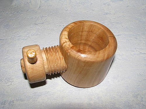

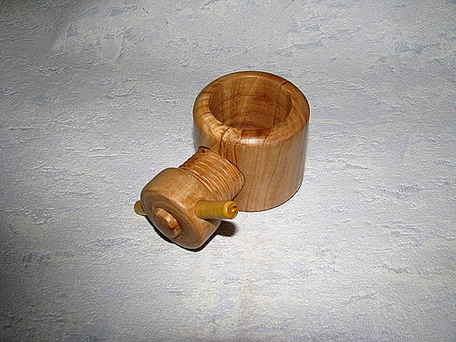

Merci à vous tous pour vos réponses , comme vous êtes sympa. je vous mets un dernier casse noix fait avec de l'olivier . La vis est un peu grosse je l'avoue , mais comme j'avais dérapé en perçant le trou pour recevoir le filetage , j'ai été obligé d'agrandir ce dernier donc la vis aussi , Je fais la vis en fonction de ce perçage/filetage terminé;), si vous faites le contraire que vous commencez par tourner la vis et son filetage , s'il vous arrive la même erreur que moi , vous serez obligé de refaire une vis plus grosse;)Comme il faut percer en premier la "cheminée" (le trou recevant la noix ) puis le trou latéral tant que votre bois est en carrelet , cela evitera mon erreur, surtout pour le latéral et vous évitera la casse en creusant !
