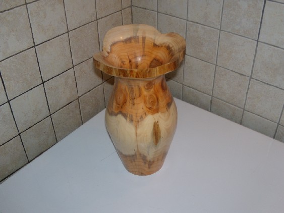

bonjour a tous
voila un nouveaux vase en if je n'ai que fait celui la car en ce moment c'est pas trop la forme j'ai des petits probleme de santé mais ça va s'arranger dites moi ce que vous en penser
merci a roger pour l'if qu'il m'a donner
amitiés seb

Un peu épais mais la forme est belle.
Bon rétablissement Sébastien

Bonjour Sebastien,
Ton vase est superbe,j'aime bien la forme
en pétales ,la finition est belle,qu'as tu mis
dessus ?
Bon rétablissement.

Beau vase,comme Augustin le col est trop épai....:)

Comme les autres , joli forme dans un ausi beau bois mais un peu trop épais , Seb , il te faut amortir un peu mieux ton Munro :laugh:

Bonsoir Sébastien
Tout d'abord je te souhaite un bon rétablissement.
ton vase peut on avoir la hauteur et le diamétre au col?
j'ai pensé à toi car dans les jours à venir je dois récupérer des 3 troncs d'IF de 45 cm de diamétre et d'1 mètre de hauteur. enfin je vais stocker pour qu'il séche.

rebonsoir
merci a tous alors pour les dimentions il fait 38cms de haut et 19cms de large au plus large mais pas au col et pour la finition fond dure et gomme laque

bravo Seb pour ce joli vase. Quel bois!, quelles belles couleurs, et surtout quelle taille!
J'aime beaucoup.
Pierre

Comme les autres le col ...
Tu l'as tourné vert ?
Pierre DG

salut pierre
je ne dirais pas vert mais pas sec non plus il n'a que quelque mois de sechage mais pour le moment il ne fait pas vraiment ce que je veux en gros il ne fend pas assaie et oui je sais c'est bete mais je veux qu'il fende pour finir mon idée
