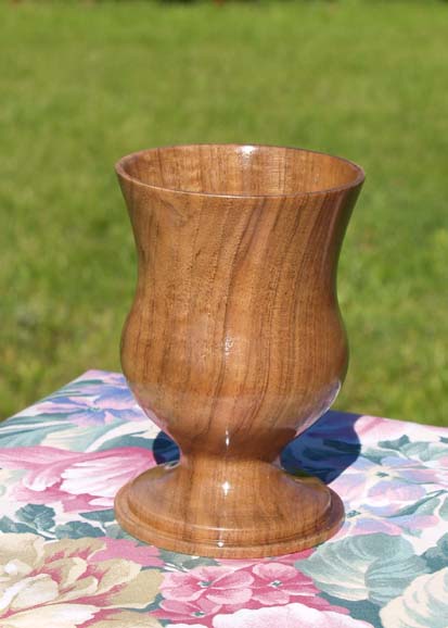

Après la jolie coupe d'augustin je n'osais pas mettre ce mini vase, mais j'explique... J'essaie d'améliorer mon creusage et j'ai acheté un "termite". Jusqu'alors j'utilisai l'outil BCT. J'ai donc réalisé ce mini vase (12 cm de haut - diamêtre 8 - profondeur 8). Je me suis attaché à maintenir une épaisseur de 2 m/m partout en épousant la forme enflée à la base. La photo de l'intérieur ne donne rien!
Merci à Alain Marquier pour les conseils d'utilisation du termite.

voici la photo du mini vase

Superbe travail, finition remarquable.
De quel bois s'agit il ?
Je pense à du Noyer, mais je ne suis pas un grand connaisseur.

Je constate que tu as la maîtrise de cet outil ce qui n'est pas mon cas.
Bravo pour ce creusage. et la finition comment l'as-tu faite ?
pour qu'elle soit si bien réussie.
amicalement

Je trouve ton vase très beau et il a l'air fin. Le rétrécissement avant le pied et un chouille trop gros mais celà n'enlève rien à la beauté de ton orme (je crois, à moins que ce soit un magnifique merisier).
La finition est Waou! Qu'as tu utilisé comme vernis?

Il sagit de noyer. Je passe beaucoup de temps à la finition: 5 phases:
1: - papier 240 et 400
2: - mélamine
3: - repapier 240 et 400
4: - cire d'abeille
5: -disque de laine à 3000 tr/mn
jamais de vernis, j'aime pas et surtout parce que je n'y connais rien!
pierre

Joli ton vase en noyer,j'aime bien la forme,
comme Augustin ,le rétrécissement en bas du pied
un peu plus fin ,autrement c'est parfait.
Tes finitions sont excellentes,continue.

Juste une petite remarque par rapport au ponçage: poncer trop fin n'est pas très bien car le vernis adhère plus difficilement si c'est trop lisse.
