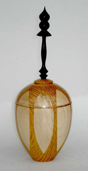

Encore un collage de Jean FERET, boite en chêne et érable sycomore, fleuron en ébène un peu grand emprunté sur une autre boite.
Hauteur 200 mm
Diamètre maxi 75 mm
Finition jusqu’au 600 et banc de cordonnier, aucun produit de finition, et un petit coup de peau de mouton à la fin.
C’est un essai sur un collage loupé destiné au feu.
Amitiés
Gérard

ce sont les restes du collage de l'étoile on dirait?
mais une chose me chagrine le bord du couvercle a un filet en chéne sur son pourtour, si mon idée est bonne tu as du faire un collage suplémentaire l'obtenir ?
j'attends les explications car je suis surement à coté de la plaque avec mon raisonnement.
en tout cas des boites commes cela tu peux nous en montrer d'autre.

J'aurais juste une remarque à faire: le couvercle est un peu disproportionné à mon avis.
Mais le reste est très beau tout de même :laugh:

François, Jean et moi sommes occupés à réaliser un pas à pas des collages, ici, l’étoile était réussie, mais les collages du tour étaient trop petits, ce qui retirait l’esthétique recherchée puisqu’il n’y a plus de point après tournage, je parle des pointes extérieures, ce collage est resté dans mon atelier depuis le deux mai et hier plutôt que de le jeter, j’ai tenté une boite.
Dés que les pas à pas seront faits, je les enverrai à Richard.
Roger, là encore, j’aurais du faire un pas à pas, la forme des collages qui est rompue par la coupe en deux parties pour réaliser le couvercle de +/- 1,5 mm, si je ne fais pas un collage qui compense le bois enlevé pour la découpe de la taille de l’outil, les lignes de collage ne se suivent plus ce qui serait très laid, j’ai donc collé un liseré en chêne pour y remédier.
Augustin, le chêne, c’est beau, mais c’est le plus mauvais bois que je connaisse pour ce genre de tournage, très dés affûtant et cassant dés que le tournage est fin, en plus une poussière irritante au ponçage.
