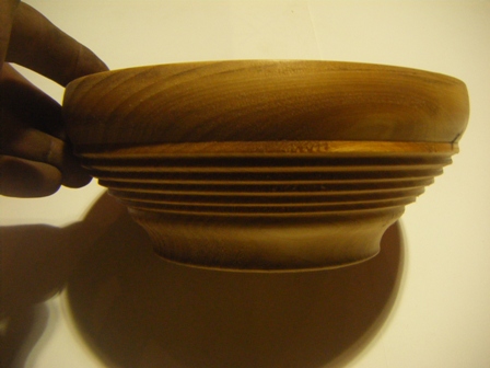

bonjour tout le monde sa fait longtemps que je n'est pas mis de photo de tournage, alors voila le fruit de quelque heures de plaisir

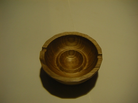

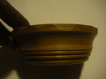

une autre vue la coupe fait 25 cm de diametre pour 8 cm de haut en tilleul, le cendrier au dessus fait 13 cm de diametre par 45 mm de haut en noyer il me semble

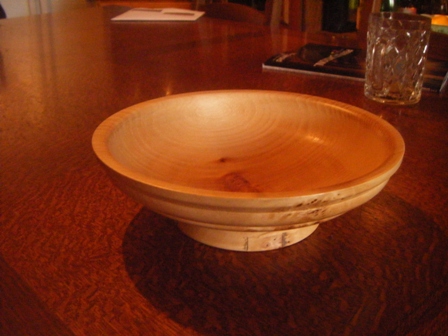

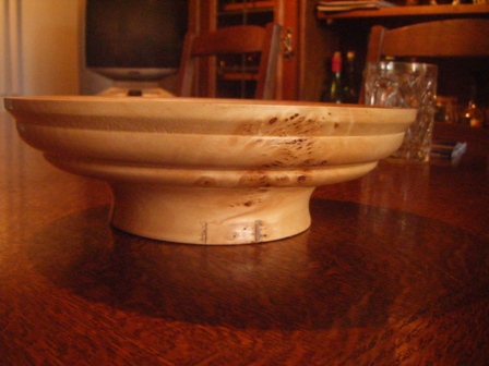

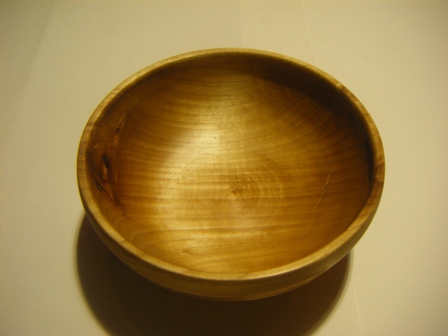

cette coupe fait 22cm de diametre pour 70mm de haut en tilleul...

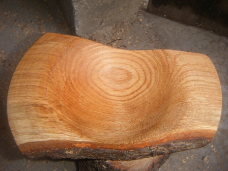

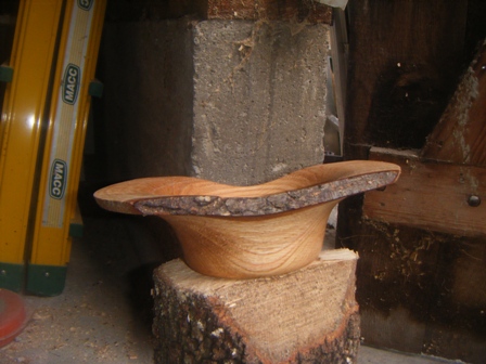

encore une petite pour la route , ele fait environ 25 cm de longeur par 15cm d'un coté et 10 cm de l'autre en chéne avec l'ecorce, et je trouve se bois super a travaillé!

Pierre , tu as passé une commande avec un grand magasin ?:laugh: , tu n'as pas chômé , quand tu t'y mets tu fais pas semblant ! tes coupes sont très belles ,juste un petit truc , peut-être est-ce la photo, mais sur la première grande coupe il me semble que l'assise ne porte pas bien , quand tu tronçonnes tes pièces ,coupes-tu en allant lègèrement vers l'inérieur ? sinon , la coupe du bois est bonne , pour les essences je ne les aime pas trop , je trouve que le tilleul chauffe énormément les outils et le chêne n'aime pas trop sa coupe:( . Bravo continue à nous envoyer des photos , mais pense un peu à dormir aussi :laugh: amitiés @lain

pour repondrea alain la premiere coupe il i a une empreinte de mandrin en extension sous le cendrier, je ne connai pas trop de dechniques differentes alors je tourne beaucoup avec un plateau puis un mandrin... d'ailleurs j'ai une question, j'ai vue sur plusieurs oeuvre tourner (assiette par exemple) un tout petit trou d'environ 6 mm pour la fixer qsur loe tour, comment ca marche? je retourne de se pas tourné pour rajoutée des photo :)

Bonjour Julien , tu dis avoir vue une assiette avec un petit trou , mais était-elle finie , si non , c'était je pense pour y visser une queue de cochon, qui disparaitra au creusage .Lorsque tu as dégrossi l'extérieur et fini ton empreinte c'est là qu'il te faut reprendre le dessous et le finir en le creusant légèrement vers l'empreinte ,à fin que ta coupe ou autre objet porte bien sur le bord de la partie ext du fond pour ^tre bien stable, c'est comme cela que je procède, certainement il y a d'autres façons ; qu'as-tu comme mandrin ? @lain
