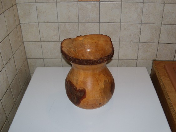

bonjour a tous
avec mon nouveau jouet j'ai peu enfin faire un gros vase il fait 26cms de diamettre et 34cms de haut et il est en aulne ou ?????? car pour le bois je ne suis pas sur il etait tres avancer au niveau du pourissement donc pas facile a creuser le monroe a beaucoup bourrer
faite vos critiques je suis ouvert a tous
amitiés seb
et que volent les copeaux

Jolie forme avec le bord naturel , tu arrives à dormir Seb ? amitiés @lain

Bonsoir Sebastien,
Une très grosse pièce bien réussie je pense
à du saule rouge,car j'ai eu l'occasion d'en tourner.
à+ fm 29

Sébastien je trouve ton vase beau mais la forme du goulot est peu être un peu trop grosse par rapport à la base ou c'est peut être la photo. En tout cas le bois est magnifique.
Re:vase a bord naturel 12 Mai 2009 08:21 #15362
Salut Seb,moi je dirais comme Gusti le col est trop grand,
ne vas pas trop vite..:unsure:
Re:vase a bord naturel 13 Mai 2009 00:43 #15384

bonsoir
merci pour vos compliments et conseils j'en prend note par contre je penser bien faire une ouverture de colle moi ouverte mais le bois etait tellement echauffer que ça na pas tout a fait donner ce que je voulais voila j'en est un autre qui ce prepart mais pour le moment arret j'ai eu une petite commande de stylo pour la fete des meres et ils viennent les cherchers dimanche soir donc semaine prochaine je pourrait me remettre a mon vase et une autre coupe a trois pieds
amitiés seb

Jolie réalisation; le coté naturel donne beaucoup d'allure à l'ensemble. Je n'ai pas encore fait d'objet avec l'écorce apparente et je trouve que ça rend bien. Bravo!

C'est vrai qu'avec le bord en écorce cela à un autre charme , mais tout les bois de la conserve pas à la longue , ce que je fais , je verse un peu de super glue liquide tout le tour entre l'écorce et l'aubier pour la fixer

Jolie pièce. L'écorce rehausse l'ensemble. J'aime bien.
Bonne idée Alain pour maintenir l'écorce à la pièce mais la colle ne risque pas de tacher le bois ?
Re:vase a bord naturel 14 Mai 2009 19:11 #15445
je la mets après avoir passer la mélamine ..

moi aussi je met parfois de la colle sur l'ecorce pour qu'elle tienne mais par contre je le fait avant la fin du tournage ou meme avant de tourner ma piece
