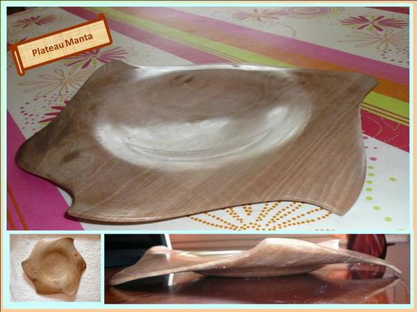

Après la coupe manta , voici le plateau " super manta " réalisé sur le même principe que la coupe manta mais avec 6 pointes définies sur une hexagone au lieu de 4 pour la coupe définies sur une carré.
Il y a donc trois pointes vers le bas et trois pointes ves le haut.
A noter que le plateau repose à la fois sur le fond au milieu et sur les trois pointes basses.
Les dimensions sont de 36 cm de diamêtre et de 5 cm d'épaisseur.
Sur la photo vous retrouvez , la vue globale , vu de dessus et de profil .
Le plateau est en noyer
Bien cordalement

Bonjour Denis,il est pas mal ton plateau mais je ne pense pas,enfin
a moins que je ne vois plus claire :dry: il fait pas 5 cm d'épaisseur.:ohmy: :ohmy:
Non je plaisante,il est original...:ohmy:
Re:Plateau super Manta 09 Mai 2009 07:15 #15311

Bonjour Raymond,
Tu as raison il fait 5 cm de hauteur et 1 cm d'épaisseur en moyenne,B) c'est vrai il faut être précis.
Bien cordialement:)

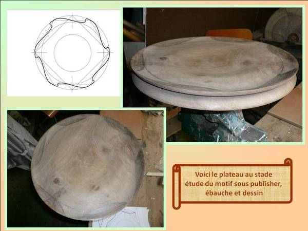

Bonjour Laurent,
Voici la photo de la première étape de fabrication du plateau ,
L'étude des formes sous publisher , le tournage des faces et des deux couronnes puis le tracé
La suite sur le prochain message

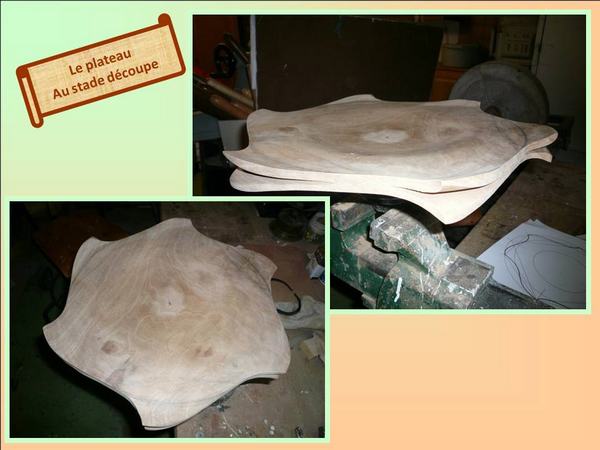

Et la suite maintenant
C'est à dire la découpe selon les tracés
Ensuite il faut retirer une pointe sur deux dans une couronne puis l'inverse dans l'autre, puis gratter et poncer avec beaucoup d'huile de coude pour arrondir les courbes.

As-tu utilisé la râpe cette fois ci ou toujours du papier à poncer ?

Effectivement j'ai bien dégrossi à la ponceuse à bande fixée dans un étau,
ensuite j'ai utilisé la rape pour approcher des formes finales et bien évidemment j'ai terminé au papier à poncer de 80gr puis jusqu'à 240gr.
Il faut faire très attention avec la ponceuse ne ne pas allez trop loin et c'est vrai qu'avec la rape on mesure mieux ce que l'on fait et ça avance correctement.
