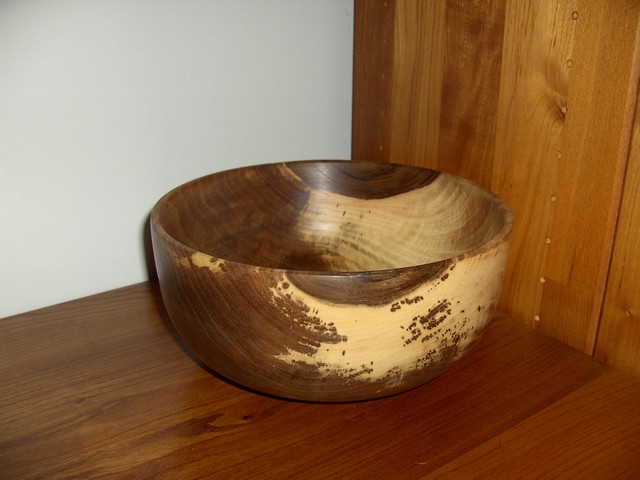

Ton saladier est très beau ,c'est quel bois?il a l'air
échauffé!!!!et quelles dimensions ?

Très beau ton saladier Augustin , pn dirait du noyer echauffé ?

Il fait environ 30 cm de diamètre et 11cm de hauteur.

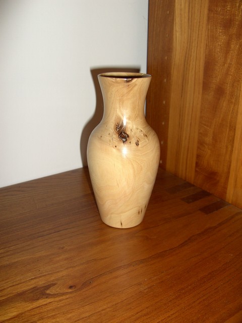

vase en orme

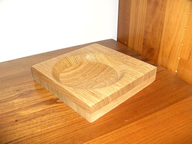

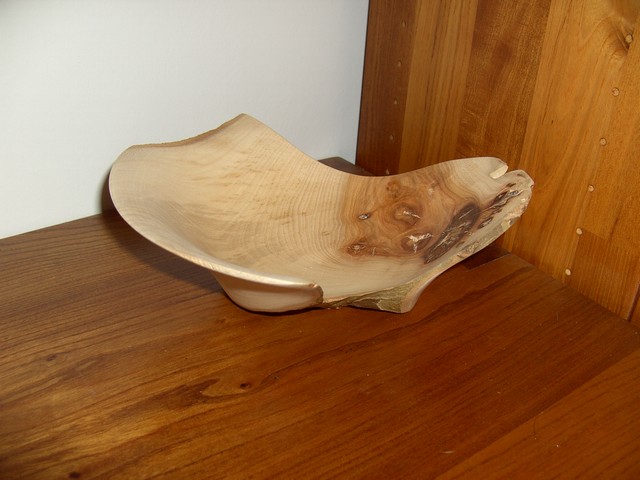

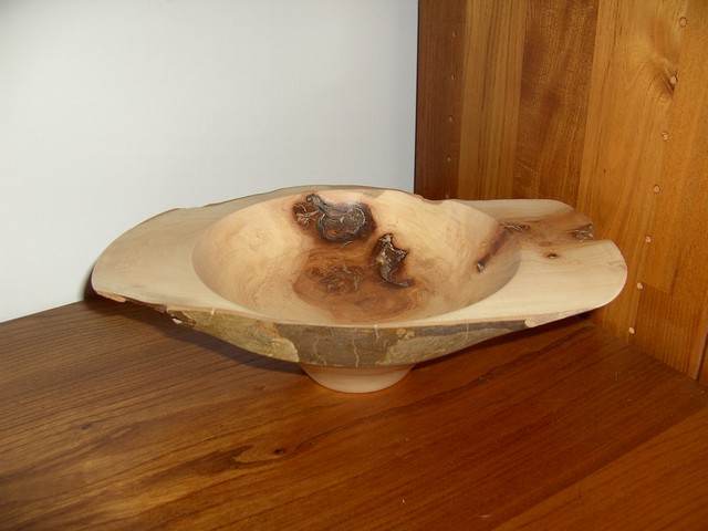

Augustin tu vas faire chauffer le moteur de ton tour:cheer: ,au fait quelle est sa marque ? tu nous montre de jour en jour des pièces de plus en plus belles ;) le vide poche carré c'est quoi comme essence ? et l'autre coupelle , on dirait du platane ? @lain

Le vide poche est en chêne et oui c'est bien du platane.

Ma préférée,la coupe qui doit être en platane je pense.le vase est
aussi très joli,j'aime bien la forme,tu l'as creusé avec qu'elle outil?
Re:En mode retraite 01 Mai 2009 14:06 #15164

François, pour répondre à ta question: j'ai utilisé un outil coudé à plaquette (pas très solide ce genre d'outil ... La vis BTR qui tient la plaquette casse à chaque utilisation).
Pour la coupe en platane j'ai aussi fait une autre mais moins belle.

Pourquoi moins belle ?:(
