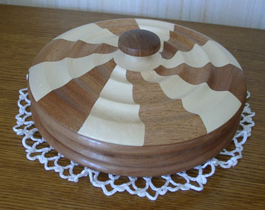

Bonjour à vous tous
Tout d'abord je remercie Jean Feret et à son épouse l’accueil était parfait.Je ne suis pas prêt d’oublié
ces moments passés dans son atelier à me démontrer que le collage n’était pas si compliqué
que cela. La, il a déployé les grands moyens avec démonstration et dessin à l’appui.
Finalement j’ai étais convaincu et voici mon premier essai suivant scrupuleusement sa méthode,
bien sur avec tous les conseils de Jean (dessins, photos, et même le bois) finalement
cela semble facile, mais de là à faire travailler mon imagination il me faudra du temps.
Pour ce que sa intéresse, sur mon site vous trouverez dans la rubriques « nouveautés »
vous trouverez des compléments d’informations et des photos plus grosses.

Bonjour Roger,
Pour une première c'est une réussite,j'aime beaucoup,
le bois c'est quoi? le blanc,peut être du houx,et le reste
(sipo).Quelles sont les dimensions ?

Très beau collage ! Je pense à du noyer et de l'érable.
C'est fait à la scie circulaire les angles ?

Bonjour François
Merci pour ta visite.
Effectivement je pense avoir bien réussi mais ne crions pas victoire car il ne faut pas griller les étapes et une erreur casse tout.
pour le couvercle, le bois blanc est de l'érable sycomore et le rouge est de l'acajou le diamètre hors tout est de 245 m/m l'épaisseur des morceaux de 25 m/m.
pour le contenant kotibé épaisseur 55 m/m diamètre 28 m/m
Re:Mon premier collage 25 Avr 2009 07:59 #14966
Bonjour Augustin
oui j'utilise la scie circulaire, mais ayant que du petit matériel j'ai fais un montage pour me facilité le travail car tous les morceaux doivent être semblable.
Pour les détails de réglage de la coupe site mon site il y a des explications.
Oui il y a de l'érable et de l'acajou (pas du noyer)

Salut Sébastien
oui sur mon site tu trouveras ma façon de préparer les morceaux pour le sciage car avec mon petit matériel je ne fais pas comme Jean.
