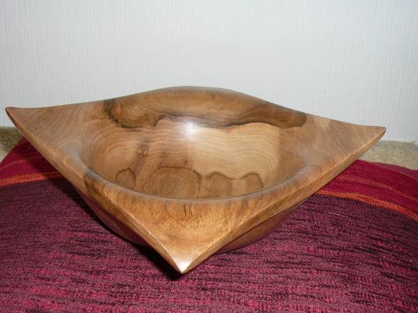

Voici une coupe de type Manta.
Merci à Jean claude d'avoir donné l'idée.
Je suis parti d'un disque de noyer de 25cm de diamètre et 7 cm d'épaisseur.
Je n'ai donc pas utilisé de baguettes collées autour.
Après avoir creusé les formes internes et externes avec les deux couronnes séparées par la saillie , j'ai retirer la pièces du tour mais gardé le mandrin fixé sur la pièce pour une meilleure tenue en main pour la suite.
Avec une ponçeuse à bande fixée dans un étau j'ai poncé pour la mise au carré de 15 cm de coté et ensuite pour retirer les pointes en double et ne garder que celles prévues.
Après il faut jouer du 80 gr avec de l'huile de coude et terminer par une finition courante , fond dur , ponçage , lustrage.
Très intéressant à réaliser
Bien cordialement

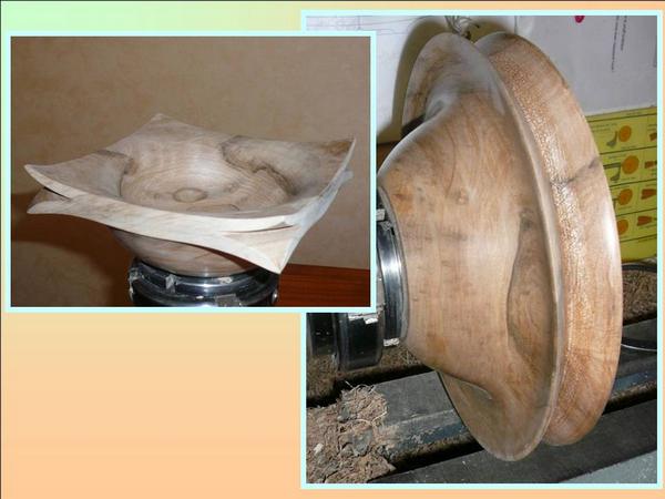

Pour imager le détail des opérations, voici l'image de la prémière phase de tournage ainsi que celle de ponçage des cotés.
Bien cordialement
