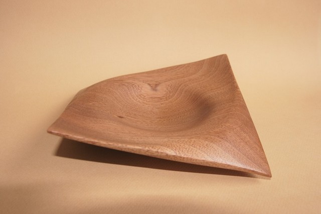

coupe manta 14 Avr 2009 18:35 #14740

le printemps revenu , je suis retourné a l 'atelier ayant vu cette petite coupe, je me suis entrainé a la réaliser , je vous la soumet au plaisir de vous lire , critiques constructives !!!

la voila
Re:coupe manta 14 Avr 2009 19:28 #14744
Bonjour à toutes et tous,
Très jolie pièce, j'aime beaucoup !
Quelle en est la technique ? J'ai déjà pensé en faire une mais je ne sais pas comment !
Re:coupe manta 14 Avr 2009 20:26 #14751
Pierre DG écrit:
Très beau !
C'est pas si dur avec des outils bien affutés et surtout un bon tour qui ne s'envole pas :laugh:
Pour la technique c'est comme si tu tourne un bol sauf que là tu tourne ton bol des deux cotés.
Je pense que Jean-Claude expliquera mieux que moi.
Re:coupe manta 14 Avr 2009 21:27 #14753
Bonsoir j Claude;
Je trouve ta coupe très réussie,aussi peut tu
nous expliquer la technique,je pense que c'est très
interressant.
merci à+
Re:coupe manta 14 Avr 2009 22:31 #14759
  • pierclo
  • Portrait de pierclo
c'est magnifique, mais mon imagination n'arrive pas à trouver comment tu fais ! Alors dis-nous !
merci.
pierre
Re:coupe manta 15 Avr 2009 07:34 #14762

Joli en effet.
Il y a un pas à pas sur un autre site, mais je ne sais pas si je peux le donner :dry:

Re:coupe manta 15 Avr 2009 17:15 #14772

mrci de vos reponses
il ya 50% de tournage autant de tournage
le lien du site donné sur l'aftab l explique tres bien
prendre un disque de bois de 2 a 23 cm de bois 60 m/m
donne la forme dessous et dessus faire un V assez profond sur la tranche une fois la finition faites dessus dessous decouper le carre ,il restera donc 4 ailes dessus ,4 ailes dessous supprimer les ailes que vous souhaitez ,en fonction de la forme que vous voulez donner a votre coupefaire la finition au ciseau a sculper pour donner forme définitive ensuite poncer
le pas a pas explique trés bien
bon tournage
jeab claude

Re:coupe manta 16 Avr 2009 08:01 #14779
  • Père DENIS
  • Portrait de Père DENIS
  • Messages : 563
C'est tout simplement magnifique par la pureté des lignes .
Avec le pas à pas sur ce site on comprend mieux et on réalise la difficulté , mais le résultat est là et bravo!.
