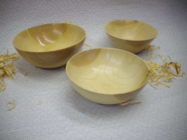

Coupelles en merisier couper en janvier..

c'est très joli et les lignes sont très pur. J'aime beaucoup. bravo.
pierre
Re:Coupelles 13 Avr 2009 18:09 #14716
Très belle forme, le bois est vraiment très clair pour du merisier c'est étonnant :huh:
Quelle finition as tu appliquée ?
Re:Coupelles 13 Avr 2009 21:36 #14719
Salut Raymond,
Une très belle ligne pour ces trois coupelles,
sur le coup, j'avais pensé au robinier,la couleur
y fait penser,mais ce merisier et très joli,
tourné en bois vert et fn, il ne devrait pas bouger.
Re:Coupelles 13 Avr 2009 21:52 #14721
Bonsoir à tous,
Très jolies tes coupelles !
Le merisier est très beau mais il ne va pas bouger ? (vert)
A +,
Pierre DG.
Re:Coupelles 14 Avr 2009 08:59 #14726
J'aime bien aussi ces formes simples , une belle définition , comme mes amis je trouve aussi ce meurisier clair ; Pour les fentes Raymond dit qu'il a coupé cet arbre en hiver , amis il ne dit pas qu'il l'a tourné vert ;)
Re:Coupelles 14 Avr 2009 12:19 #14728
Bonjour,tu as raison Alain,je l'ai étuver avant tournage,ébaucher,séchage,
et après finition avec 5 m/m d'épaisseur et la ils n'ont pas bouger.:lol:
Re:Coupelles 14 Avr 2009 18:06 #14739
Je commence à connaître ta façon de travailler @lain
Re:Coupelles 14 Avr 2009 19:32 #14745
Bonjour, Alain a une mémoire d'éléphant ! il n'oublie rien !

Bonsoir Raymond,
mais c'est bien sur!!!j'aurais du mon douter,
on en avait parlé.
Bravo,c'est une réussite.

Raymond, encore un travail de pro. Merveilleuses coupelles. Bravo

J'aime la pureté des lignes et la finesse des courbes et du bois .
Encore une magnifique réalisation

belles coupelles raymond quel en est le diamètre?

Pour les dimentions entre 18 & 20 cm de diamètre......:)
