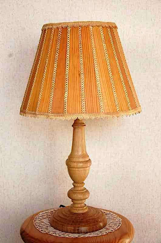

Voici une lampe faite à mes débuts de tournage je la présente
simplement pour essayer d'activer le forum

Bonjour Alain 60,
Beau boulot de tores et de gorges...! Bravo !

Un bien joli pied ,belle définition ;)

Joli pied de lampe !!!

Bonsoir Alain
Très belle réalisation et ce genre de tournage mais bien la lampe en valeur.
et bravo pour cet exercice qui est bien réussi
Bonne continuation
Roger

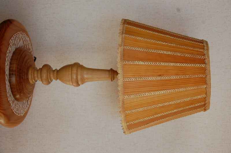

Merci pour les compliments, à Albert pour le redressement de la photo
Alain 34, Kastyvar, et Roger le pied viens d'un livre de Bourgeat et l'abat jour et composer
24 lames de 22 cm de haut 4 cm en bas et 2.5 cm en haut, percée 5 mm du bord et 5 mm
d'espacement cousue avec du rafia

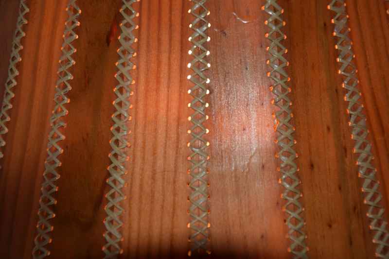

Bonjour dédé 51
Oui en la lumière donne une belle couleur sur certaines et moins sur d'autres
car j'ai passer un verni dessus les lames et il est devenu légèrement opaque
au départ chaque lame faisait environ 1mm d'épais et j'ai poncer à voir au travers
et tellement fine que parfois lors du perçage ou la couture elle cassée
c'était vraiment passionnant à faire

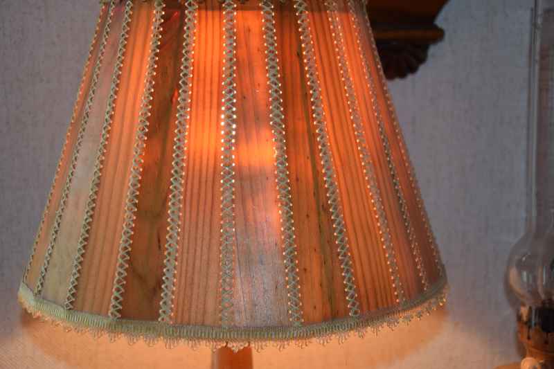

Peux-tu nous faire une photo avec la lumière s'il-te-plaît ?

Et bien voici les photos avec bien du mal car je ne s'avez plus
comment mettre ses photos sur l'ordi, enfin chose faite

Merci Alain, le rendu est très joli !!!

lampe 25 Fév 2024 05:40 #150816
Coudre du bois, belle idée
Les lames ne se déforment pas avec la chaleur de l’ampoule?

  • Messages : 932
Bonjour Bernard
Et oui coudre du bois c'est pas banal mais une fois n'est pas coutume
et je l'ai fait, mais il faut faire attention de ne pas trop serre le brun et le verni
à solidifier le tout et rien ne gondole
tout fait au point de croix sur le conseil de Madame
