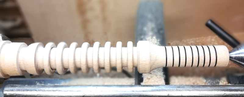

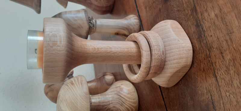

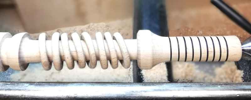

pour ceux qui voudrait essayer la réalisation d'anneau prisonnier.
ce jouet sera offert demain à un couple qui a un enfant qui fait ses dents
le hochet est en bois de hêtre (comme les spatules qui servent en cuisine)
donc par définition ce bois est dit"alimentaire" et bien-sure par de traitement de finition mais un ponçage 420
la prise en main est adaptée pour les jeunes enfants
voici un joli entrainement.
les anneaux fond un diamètre de section de 7 mm pour résister à la casse éventuel.

je vois que tu t'es remis au tour !!!!
bonne idée, très agréable à faire, en hêtre aussi,
pour poncer, j'ai repris l'idée du papier de verre collé avec du double-face sous les anneaux, ça marche super bien.
