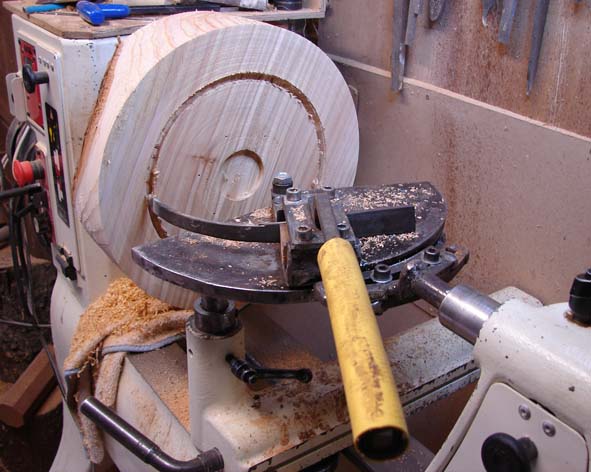

saladier grand format 18 Oct 2023 12:22 #150200
Bonjour Hervé
oui je connais et j'en ai fabriqué un qui fonction bien avec un gros tous.
mais son utilisation est limité car on ne trouve pas facilement de gros morceau de bois pour l'utiliser
voici une photo à l'époque
saladier grand format 18 Oct 2023 12:53 #150201
  • rvbret
  • Portrait de rvbret
  • Retraité
  • Messages : 240
  • Remerciements reçus 9
merci Roger
ton outil en ferraille à l'air assez compliqué à fabriquer.
pour le bois, c'est justement ce qui me pousse , j'ai a disposition du chêne (vert) gratos jusqu’à 90 cm de diamètre, de quoi faire des belles gamelles.

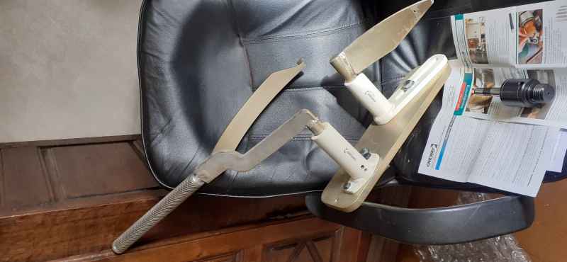

saladier grand format, outils Easyway 03 Nov 2023 13:57 #150296
  • rvbret
  • Retraité
  • Messages : 240
l'outil ONEWAY "EASY-CORE" est arrivé ce matin, avec la contre-pointe M33.
du costaud, super lourd. la base, massif de 12 mm d'épaisseur...
YAPLUKA, YFOKEU.... :)
