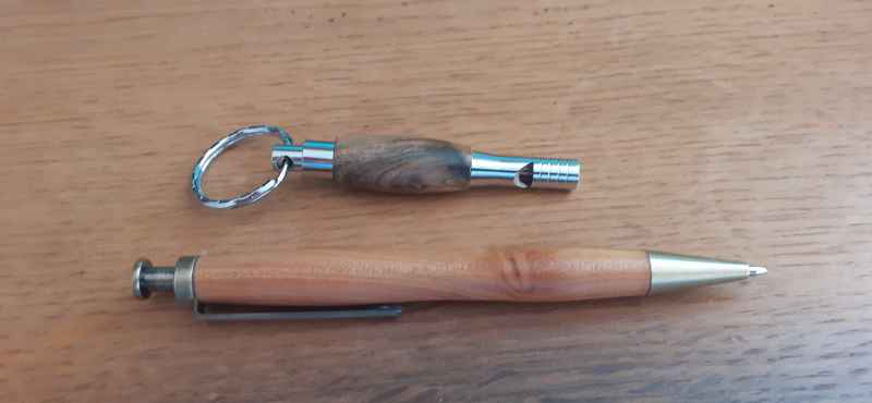

je suis reparti dans une série de stylos pour mes amis, et offrir.
j'ai trouvé ce site, et commandé (ok, il y a plein de sites et chacun ses habitudes, juste pour info)
wttech.de/fr/produit/stylo-bille-atom-pr...ick-pen-turning-kit/
le résultat est super pour moi, le modèle peu courant, les classiques étant 1/4 de tour en 2 parties.
je dois améliorer l'ajustage au niveau des bagues.
aussi trouvé un "fou" comme moi pour tourner des stylos bics à 50 centimes, pas rentable pour les professionnels !!!
www.lesfousdubois.org/t26288-12-des-stylos-bics#325674
dernier détail, je prends le temps de dégrossir les carrelets avant de coller les tubes en laiton (percés et enfilés bien serrés sur le mandrin),
je me rends mieux compte du résultat futur et ainsi éliminer les canards boiteux (fendus, pas beaux....)
bonne journée
Hervé

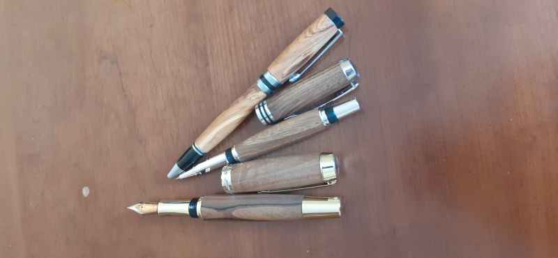

Bonjour, stylos, encore et encore
lequel vous préférez ??
bois-metal, ou tout bois ???
acacia, hêtre et noyer, toujours pas à vendre, mais offrir......
bonne journée
Hervé
ps: je commence à maîtriser le perçage 3 mm x 15 cm, 100% de réussite !!!

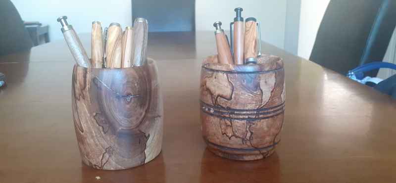

hier, 2 pots à crayon,
surpris du résultat avec un bout de noyer échauffé
bonne journée
Hervé

Waouh ! superbes pots. :)
Perso sur celui de droite je n'aurais pas fait les 3 lignes. Je trouve qu'elle "cassent" la beauté de ton bois.
Mais cela n'engage que moi.
Bon dimanche.
Jluc.
stylos, suite 10 Sep 2023 11:08 #150028
  • rvbret
  • Portrait de rvbret
  • Retraité
  • Messages : 240
  • Remerciements reçus 9
tu as raison, j'ai regretté après coup, mais trop tard....

je partage cet avis

Je préfère les stylos bois-métal...

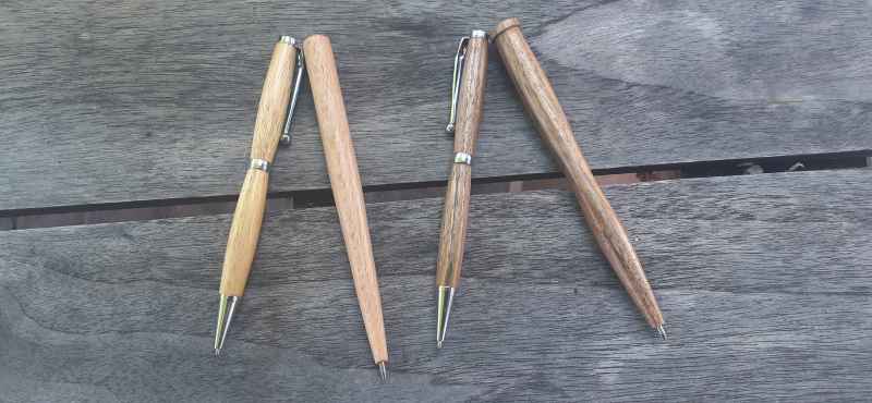

toujours dans mon délire stylos...
je n'avais pas encore essayé les stylos-plumes.
le modèle trouvé est super pour mes amis profs (les seuls à ma connaissance à encore écrire à la plume)
seul petit détail, et je me suis fait avoir, naif que je suis, le perçage n'est pas standard 7mm ....
plutôt gros 9.8 et 11.7 mm introuvable (15/32” et 25/64”) donc ne pas oublier de commander les mèches en même temps, ainsi que les bagues.

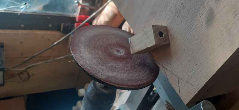

autre problème, l’arase du carrelet, trop gros pour ma mèche/fraise
alors solution à l'ancienne sur le tour, j'ai pas inventé mais trouvé sur Youtube
ça marche super bien , en faisant attention de bien rester à 90°
bonne soirée
Hervé

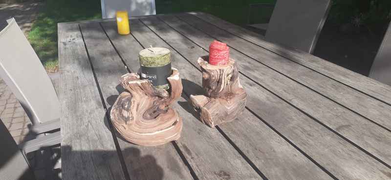

autre essais pour les stylos, avec des ceps de vigne, normal l'habite en Bourgogne !!!!
mais ça n'a pas marché, les ceps trouvés sont creux, trop tordus et pas assez de bois.
alors recyclés
bonne journée
Hervé

Pour tourner les stylos plume bois , ton montage est différent de celui des stylos au diamètre 7 ?
Où achètes tu tes mécanismes ?
Merci Bourguignon
P'tit loup
ATh
stylos, suite 21 Sep 2023 14:11 #150082
  • rvbret
  • Retraité
  • Messages : 240
en ce moment, je me fournis chez
ballas-shop.de/ladengeschaeft/fachgeschaeft-in-aichach/
c'est en allemand, mais avec le traducteur automatique de Chrome mon navigateur, ça va bien. j'ai acheté mon nouveau tour chez eux et tout bon. j'aimerais bien visiter leur magasin (1800m2) mais c'est vers Munich, un peu loin....
