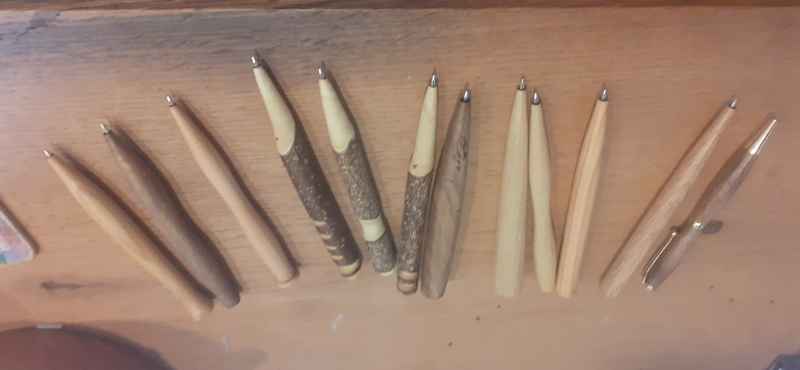

nouvelle collection 0.53 € piece
voila mon délire du jour, je me suis amusé comme un fou...!!!
pour le plaisir de tourner.
bonne journée
Hervé

Les 5 à droite , ce sont des stylos ?
on voit mal le bout pointu ....

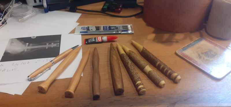

en fait, les mines n'étaient pas encore montées, on voit mieux sur cette photo:
bois local: cerisier, noyer, chêne , acacia, et une baguette de noisetier avec l'écorce.
quand je vois le prix d'un carrelet, 3€ pour 20mm*20mm*180mm :woohoo: :S
si tu calcules, dans 1 m3 on peut faire 12500 carrelet soit 36.000 € le m3, complètement fou!!!!
bonne soirée
Hervé

OK OK ....
Donc tu perces ton bois , et tu mets tout simplement une pointe de stylo bille plastique (acheté ) dedans ?
3 euros le carrelet , OK mais il y a des bois que nous ne pouvons pas avoir , comme le padouk par exemple... et beaucoup d'autres ... mais c'est vrai que nous avons beaucoup d'essences de bois dans nos régions , et " c'est local " phrase à la mode du jour ....

en plus du perçage pour la bille , il faut faire un petit trou sur le haut communiquant dans le perçage central , sinon l'encre de descendra pas .. ;)

effectivement, je perce de part en part, sur 15 cm, c'est toute la difficulté, environ 2 sur 3 de réussi, on voit bien les trous au mauvais endroit sur les 2 en noisetier. pour les mines, c'est une pochette de recharges commandée sur Amazon à 6.39 € les 12
www.amazon.de/dp/B08DXK228D?psc=1&ref=pp...dt_b_product_details
