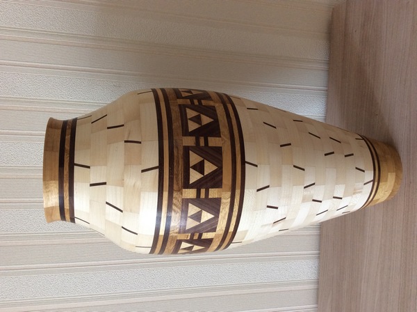

Voici un vase amphore réalisé en segmenté de 800 morceaux .http://http://
beaucoup de patience pour arriver au bout.

J'ai utilisé de l'érable ,du noyer Américain,et du framiré.

quelle finition as tu appliquée?

Roger cet amphore fait 60 cm de haut pour 28 cm à son plus gros diamètre.
La finition je l'ai faite avec le shelawax pâte et liquide.

Superbe réalisation. Je suis bluffé par les assemblages, moi qui est toujours du mal à réaliser mon noeud celtique. J'approche, mais il y a toujours un léger dexagage . Pourtant, avant tournage, l'axe semble bien respecté, mais au final il y a toujours une rosace plus élevé..... J'enrage a chaque fois :(

Pour le noeud celtique ce n'est pas évidant ,il faut que les coupes soient parfaites.
Peut être comme pour le segmenté une lame à 80 dents aiderait . Vérifier les vibrations de la lame
moi pour une lame de 3,2mm à la coupe elle fait 3,8, ça peut faire la différence.
