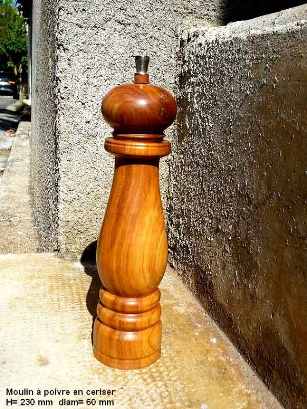

Après un rangement de mon atelier j'ai récupérer un morceau de cerisier un peu fendu mais assez gros pour en tirer un moulin à poivre, de quoi me réhabituer à la gouge à profiler..

Beau moulin, formes très classiques, on va pouvoir poivrer avec un bel outil.

Alain tu n'as pas perdu la main ,
Tu peux encore nous en apprendre ,
Tourne la salière et on apporte le casse croûte....

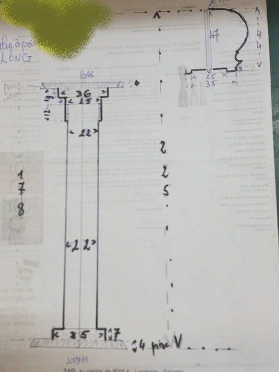

Pas trop dur à tourner l'intérieur du moulin à poivre ?

Y a pas des ėpaulements à tourner de différents diamètres ?
Je n'ai pas de plans...

beau tournage comme je l'ai préfère.
belle ligne et belle finition

Oui plusieurs perçages , ici il faut des mèches de 35,25,22,7 et 36 mm que l'on peut faire avec la 35+ un coup de bédane pour arriver à 36 °
Après tout dépend des mécanismes à certains il faut aussi la 38 ;le perçage central a été fait en deux fois c'est pour cela que j'ai laissé sur les deux extrémités pour faire les prise mandrin ;si l'on veut percer plus juste on peut placer une lunette
Avant de tourner la tête ,présentez le mécanisme monté, et bien mesurer la partie restante côté tête cela vous évitera de faire une tête trop courte et pour compenser placer des rondelles sous l'écrou de serrage .....

Très beau, ton poivrier !!!
classique 05 Aoû 2021 22:07 #147155
oui le bois est super beau et bien sec, en stock depuis pas mal d'années
