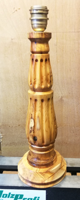

Bonjour à vous tous
voici un essai de l'adaptation du système pour faire des cannelures dans l'axe du tour dans du IF très sec
hauteur 42 cm

Bonjour Roger
C'est le même système que les torsades ?
Le résultat est bien régulier mais le magnifique veinage de l'if estompe un peu les cannelures
Belle pièce
Quel genre d'abat-jour lui conviendrait ?

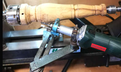

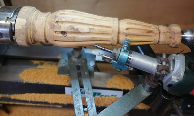

Bonsoir Bernard
le système est différent des torsades.
j'ai modifiés ma sphéreuse en rajoutant un bras et j'ai placé un palpeur de profondeur pour obtenir une régularité d'usinage et j'utilise le diviseur du tour

bonjour bernard
si sur l'arrière du bras de la sphéreuse tu peux ajouter une cage avec deux roulements (hauteur environ 40 mm) tu pourras en suite faire un bras qui rentrera dans les roulements et à l'autre bout de ce bras, tu prévois une articulation sur la quelle viendra
une pièce en forme de collier pour placer et fixer la meuleuse droite.
Sur ce collier orientable dans tous les sens tu fixes un palpeur avec
un embout en plastique qui suivra courbure de la pièce que tu auras faite et bien
sure à la bonne hauteur et légèrement en retrais de la fraise. sa réglera en même temps la profondeur de la passe

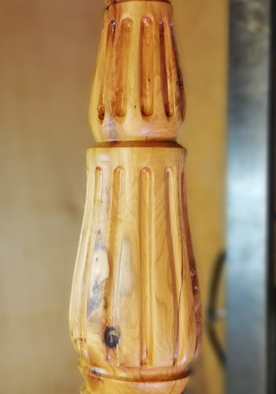

Bonjour à vous
voici une photo un peu mieux prise pour voir le détail.
