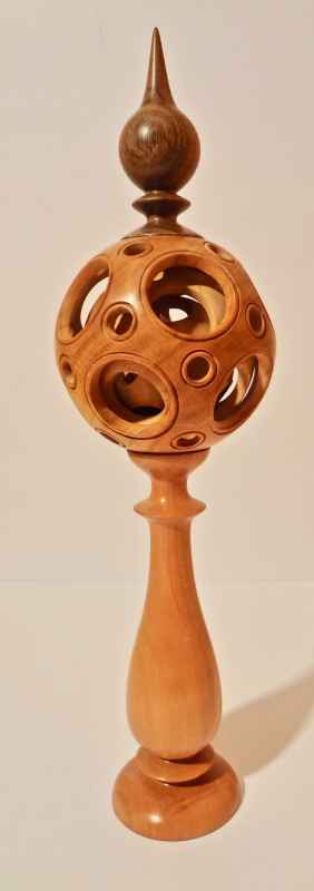

Bon soir (ou jour, cela dépend...) à toutes et à tous.
Après plusieurs essais (et nombreux ratés...) voici ma dernière réalisation:
-pied en poirier
-boule en cerisier (65mm diamètre)
-fleuron (un peu trop imposant...?) en noyer
hauteur totale 240mm
Suite à mes précédents essais et aux nombreux conseils prodigués par Alain34,FM29 et Roger, (grand merci à eux...)
en toute modestie, merci pour vos critiques (constructives, cela va de soi...) et vos nouveaux conseils.
Cet utilisateur a été remercié pour son message par: Jean luc
ma-boule... 22 Mai 2021 22:54 #146818
Bonsoir Albert
et bien je trouvais drôle de ne plus voir de publication.
Mais prend ton temps car sa valait le coup d'attendre.
mais le résultat est parfait pour moi
ta pièce est superbe et surtout bien finie.
Qu'as tu appliqué comme finition?
ma-boule... 22 Mai 2021 23:46 #146819

ma-boule... 23 Mai 2021 09:24 #146822
;) ;) Ca j'adore ! BRAVO ALBERT Pas de critique , très bien faite ta boule de Canton; tu as fabriqué les outils ?

Belle réalisation , une boule de canton ça fait toujours son effet .
Bon amusement

BON jour à toutes et à tous.
Merci pour vos commentaires encourageants.
En réponses:
- à Roger : oui, je prends mon temps... :) Mais si tu voyais le nombre d'essais ratés... :S
la finition utilisée est Shellawax
- à Alain34 : non, je ne sais pas travailler le métal et je ne suis pas équipé pour cela.
j'ai donc dû acheter les outils.
Alors... à la prochaine...! :cheer:
ma-boule... 23 Mai 2021 14:41 #146826
-je crois que je pourrais monter plusieurs triplettes pour la pétanque avec mes ratées :) mais c'est comme cela que l'on progresse . Il ne te reste plus qu'à faire les deux boules accrochées maintenant en suivant entre autres , le pas à pas de Robert Bosco ,malheureusement parti trop jeune ,un bon gars !

ma-boule... 23 Mai 2021 22:50 #146830
tu montes un disque "laser ' très fin pour l'acier sur un touret, tu agrandis le support avec un morceau de plaque de fer pour poser le ciseau à découper et c'est bon, après limage et affûtage , tu es dans quelle région .

ça casse et ça passe
Le fleuron un peu épais ! la prochaine fois tu sais ce qui est à corriger
