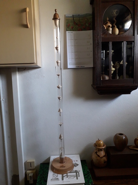

Pied en poirier,prunier guilloché,charme et noyer.
H 1m,crin 1,3mm
Cet utilisateur a été remercié pour son message par: Jean luc

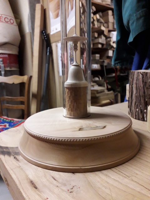

Bonsoir Jean François
un travail de précision et de délicatesse.
peux tu me donner le diamètre du socle.
tu utilises quelle genre de lunette?
17cm pour le socle.
Lunette Oneway

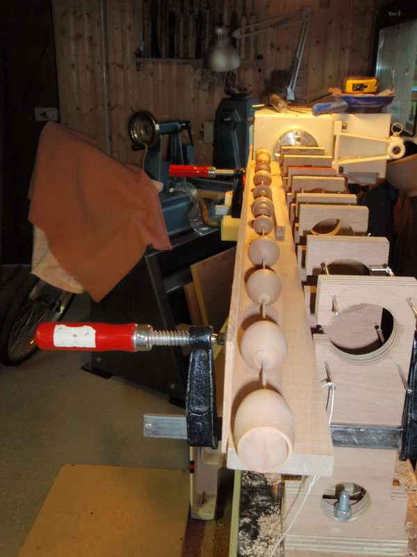

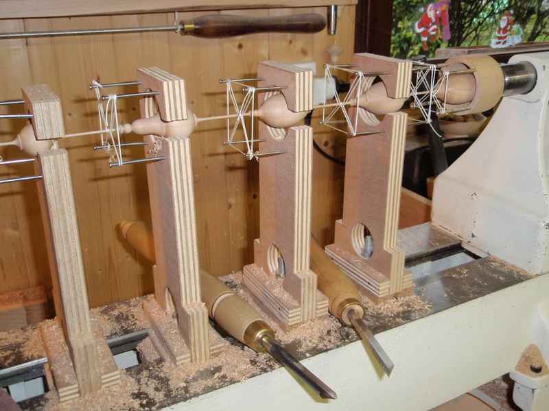

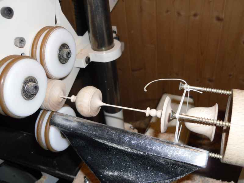

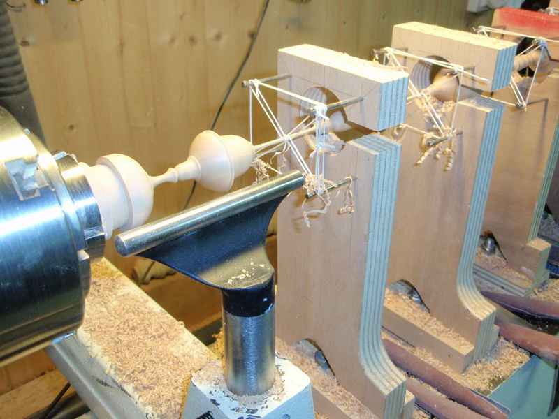

Mais peux tu nous expliquer comment tu fais ?
tout d'une seule pièce ?
avec quels outils ?
mais c'est en plusieurs morceaux ... ??
et s'il y a un courant d'air !!
peux tu nous donner des explications , nous t'écoutons ...
Félicitations pour ce chef d'oeuvre oui oui bravo
p'tit loup
Bien cylindrer le bois(charme,poirier,buis...)gouge de 6,de10,et bédane.S'équiper d'une lunette,se fabriquer des lunettes à ficelle et s'armer de patience et d'humilité.Un trembleur se mérite!
Ces quelques photos vont te permettre de comprendre la marche à suivre.
