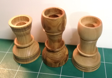

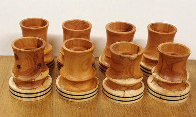

a l'approche des fêtes voici une commande pour ma fille
Dans les 2 présentations ils peuvent être équipé avec des bougies de chauffe plat
ou des bougies hautes
tournage simple
et un peu plus compliqué avec l'anneau prisonnier

Bonsoir Roger, voilà de quoi éclairer la période des fêtes de fin d'année... Comment ponces-tu l'anneau prisonnier?

leboisderose écrit:
Bonsoir Christian
pour faire la finition des anneaux , elle ce fait au fur et à mesure qu'il prends forme
à la gouge et avec mes outils perso et à la toile abrasive 180
tournebois.free.fr/outillagemaison.html
et après être désolidarisé je glisse un morceau de toile entre l'anneau et le corps
du bougeoir et je peaufine à la main le dessous de l'anneau.
en suite fond dur et matine.
mais si d'autres tourneurs on une autre façon de faire qu'il nous l'explique.

bonne idée les deux diamètres pour deux types de bougies ! Une question...ça ne va pas bruler le bois sans protection? Perso j'insères un bout de tuyau en cuivre avec un collet battu à l'anciène !
