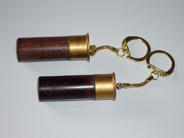

Bonsoir , bientôt l'ouverture de la chasse , voici une petite idée pour faire plaisir à vos amis chasseurs .

Bonjour Jeannot 29,
Bonne idée , mais n'est-ce pas trop difficile d'extraire le plastique du culot; peut-être as-tu une technique particulière.
En tout cas c'est une bonne idée.
Gilles
porte-clés chasseur 13 Sep 2020 18:39 #144963
  • Messages : 935
Très belle collection. quel calibre et quel plomb???
par contre la troisième à partir de la droite risque peut être
de faire exploser le canon à cause du nœud dans le bois.

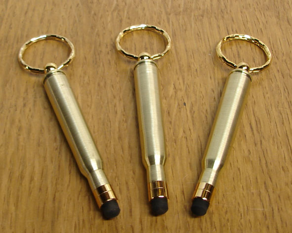

porte-clés chasseur 14 Sep 2020 08:47 #144967
Bonjour Jeannot
effectivement une bonne idée.
je n'y avais pas pensé sous cette forme.
voilà une autre idée

blg écrit:
Bonjour Jeannot 29,
Gilles
Bonjour , les cartouches que j'ai utilisées étaient en carton , j'ai coupé le carton au raz du culot , et à la drémel j'ai nettoyé l'intérieur sur environ 5 mm pas plus car il y avait une sorte de ciment au fond difficile à enlever (je ne suis pas chasseur et n'y connait rien en cartouche)
Pour les cartouches en plastique je pense qu'en chauffant au décapeur thermique pour le ramollir ça devrait être plus facile.
Sinon j'avais trouvé ceci :
comment récupérer le culot d’une cartouche
How to Separate Shot Gun Shells
Comment séparer les obus de tir
Shotgun shells can be separated and the metal ends can be used in a variety of craft projects. Here’s the easiest way to separate them:
Les cartouches de fusil de chasse peuvent être séparées et les extrémités métalliques peuvent être utilisées dans une variété de projets d'artisanat. Voici la façon la plus simple de les séparer:
Matériel
Used Shotgun Shells
Two pairs of pliers
Your Stove
Cartouches usagées
Deux paires de pinces
Votre poêle
Step 1: Heat the metal end of the shell on your stove. Either use a pair of pliers to hold the metal part in contact with the flame of your gas stove on medium heat or set the metal end on the coil or flat surface of your electric stove on low heat.
Étape 1: chauffez l'extrémité métallique de la coque de votre poêle. Utilisez une paire de pinces pour maintenir la partie métallique en contact avec la flamme de votre cuisinière à gaz à feu moyen ou réglez l'extrémité métallique sur la bobine ou la surface plane de votre cuisinière électrique à feu doux.
Step 2: Heat for about 30 seconds or until the base of the plastic begins to bulge. Use the pliers to hold the metal end and tug from the top of the plastic end. If the plastic part does not separate with a slight tug, heat the base longer and try again.
Étape 2: chauffer pendant environ 30 secondes ou jusqu'à ce que la base du plastique commence à gonfler. Utilisez la pince pour tenir l'extrémité métallique et tirez du haut de l'extrémité en plastique. Si la partie en plastique ne se sépare pas légèrement, chauffez la base plus longtemps et réessayez.
Step 3: Be careful not to let the plastic end melt to anything (It should be soft, but not sticky). Let the base cool and then make something fun!
Étape 3: Veillez à ne pas laisser fondre l'extrémité en plastique (elle doit être douce, mais pas collante). Laissez la base refroidir et faites quelque chose d'amusant!

blg écrit:
Bonjour Jeannot 29,
Gilles
Il faut monter la douille dans le mandrin, couper à ras de la douille et creuser à la gouge (celle qu'on aime le moins ou avec un outil maison).
Mike

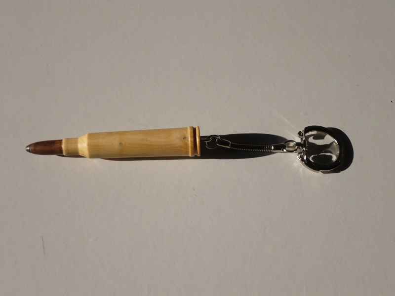

porte-clés chasseur 16 Sep 2020 19:09 #144990
J'ai fait des trucs comme ça il y a quelques années mais tout en bois, donc pas de démontage.
