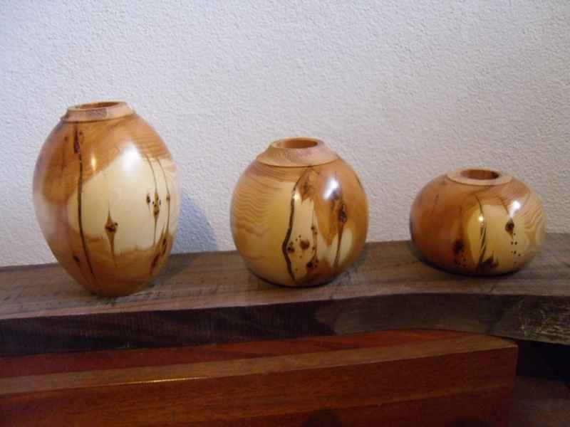

environ 21 cm de haut , dommage qu'il y avait des fentes

j'aime bien la forme de tes vases et aussi l'originalité de tes finitions.
toutefois il aurait été dommage de peindre ce beau noyer.
Bravo pour les 3 vases.

Belle réalisation,pas gênant les fentes tu peux les combler avec diffèrentes matières.
Ci-joint de l'if avec des copeaux de laiton.

Mais Jeannot ton noyer est superbe , un beau vase ...

belle forme, bois noyer , j'aime beaucoup ! ;)

Tous les vases sont magnifiques (noyer, if) !!! Bravo à vous 2...

Bravo!! J'adore et les fentes ne me gênent pas...

superbe vase et ce noyer est particulièrement joli.

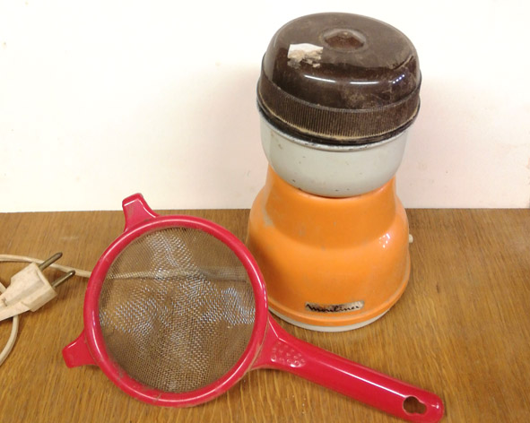

pour les fentes à une époque j'avais un copain ajusteur qui me récupérait
des limailles de cuivre et aluminium et quelques fois du bronze.
en suite j'ai un très vieux moulin à café(petite cuve)

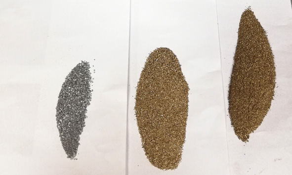

je broie un peux plus fin les limailles avec ce moulin à café puis un coup de passoire et je
mélange avec de la cyano semi épaisse.je bouchais les fentes avec ce mélange.
le résultat est agréable à l'oeil et ça ne bouge pas dans le temps.
mais avec la limaille de fer le résultat vieilli très mal.
pour illustrer mon expérience.
le matériel
après le passage sur la passoire
alu, cuivre, bronze

oui, ils sont jolis ces vases! Et (point de vue personnel) ce sont des particularités et non des défauts ces fentes et crevasses! Tant que ça ne met pas en péril la pièce...
