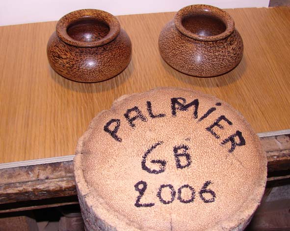

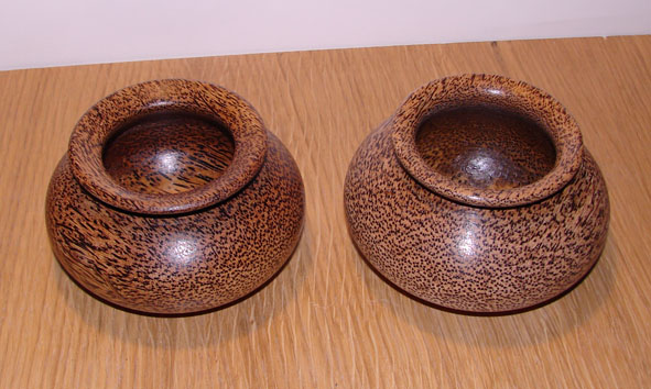

Palmier 12 Fév 2020 21:57 #143199
Bonsoir Gérard
pour en avoir tourné je confirme que c'est pas facile même avec des gouges
bien affûté j'ai retrouvé une photo d'un ancien tournage et je pense que
c'était du palmier Patawa
mes le résultat photographique ne mais pas en évidence la coloration foncé des fibres
à l'époque j'avais ramené ce morceau de palmier d’Angleterre
Il m'en reste encore un morceau mais il est en mauvais état

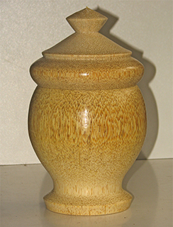

Une boite en palmier

Bonjour Gérard
Je ne doutais pas un seul instant que ce tournage
Te pose la moindre difficulté
Bravo pour le résultat

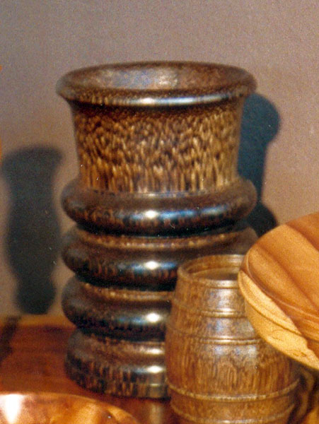

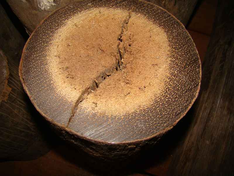

Je réponds à Roger : tes pots ne sont pas en Palmier Patawa. La particularité du Patawa est qu'il est très foncé en périphérie du tronc. La couronne noire fait entre 3 et 4 cm et le reste est plutôt blanc, tendre et difficilement utilisable en tournage. Voici la photo d'une coupe d'un tronc et un tournage réalisé en mettant en valeur la partie noire (photo ancienne et pas très nette, désolé…)

Gégé, ta boîte est magnifique, bravo !!!
