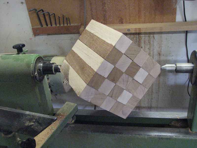

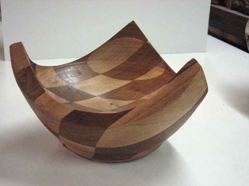

Tirée d'un cube de 200 mm en hetre et iroko

Bonsoir Gégé
je n'arrive pas à comprendre !
tu tournes toute ta boite entre pointes ?
ce que je ne comprends pas , c'est qu'il y a 3 pointes sur la boite finie !!!
encore une chose à découvrir ...

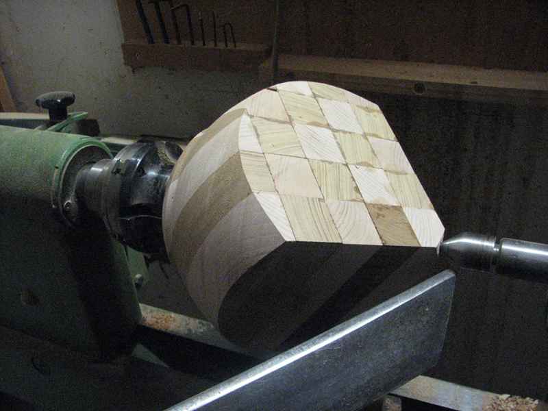

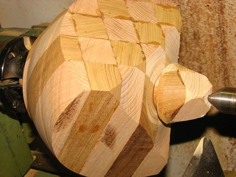

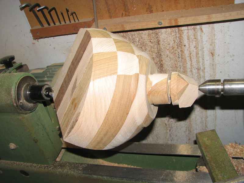

3 Photos ......tu vas comprendre.....

Superbe
Peut être un peu plus fin mais c'est un choix personnel

Plus fin je suis d'accord mais les parties en bois debout n'auraient pas tenu J'ai creusé au Munro
mais attention à la fixatio du coupoir.....j'en ai perdu un heureusement j'ai des vis en rab !!!
J'en ai commandé un en carbure chez Au pres de mon arbre je vais l'essayer

encore une jolie pièce avec beaucoup de techniques
