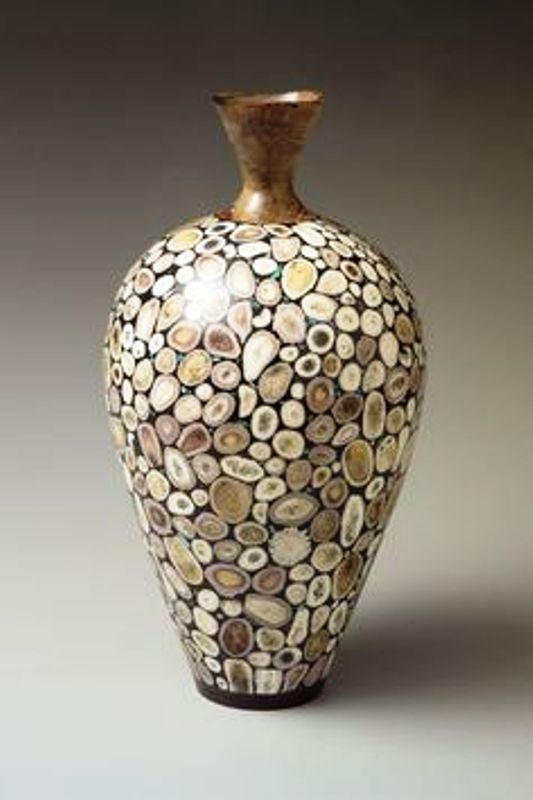

Avez vous une idée de la fabrication de ce vase .
Merci des explications.
Daniel G.
vase en rondelles 15 Oct 2019 05:25 #142256
Vu sur le net, un vase similaire
Bout de branche coulée dans une résine
Pour économiser la résine une forme en bois pas trop dure correspondant à l’intérieur est
Sinon bien remplir le moule de bois et couler la résine
Il est important de faire le vide afin de supprimer le maximum de bulle d’air
Tu regarde sur YouTube Andy Phillip et tu verras
Sais tu ou trouver de la résine en volume mini de 5 litres ?

Merci à vous, Oui Bernard j'ai de la résine et de la teinte.
Pour le vide je vais essayer dans un pot de colle sous pression qui ne sert plus.
A+ pour le résultat
Daniel G.

Pour la résine je l'achète chez SICOMIN.
